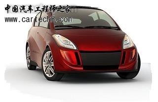

  FutureSteelVehicle(FSV)项目得益于早期NVH控制
  FSV项目主要展现先进钢铁材料技术在车身设计中的潜力。
  WorldAutoSteel所面临的一个挑战是,设计一款轻质量的概念电动车,白车身质量控制在190Kg以下,并保持与当今汽车相当的功能特性。
