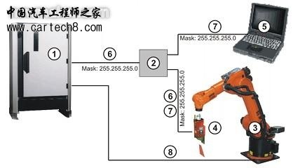

  一、系统组成
  三维视觉系统主要由以下几大部分组成,它通过ETHERNET IP协议与机器人控制器进行通讯,连接方式如下图所示。
  三维视觉系统组成
  部件描述:
  ①机器人控制柜,实现机器人控制及与传感器通讯和控制;
  ②三维视觉系统控制器,三维视觉系统的控制及与外部设备的通讯;
  ③机器人本体,实现机器人本体运行及传感器的安装固定;
  ④三维视觉传感器,焊缝拍照及图像处理;
  ⑤PC,对传感器的参数设置及状态监控;
  ⑥电源供电电缆,传感器供电;
  ⑦以太网电缆,与三维视觉系统进行通讯;
  ⑧机器人标准连接电缆,机器人控制器与本体连接。

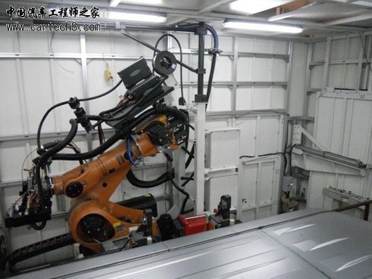

  白车身车顶激光焊现场
  结束语
  华工法利莱将三维视觉系统成功应用于国内白车身车顶激光焊项目,在国内汽车自主品牌中尚属首次,而江淮M111项目的此次应用已成功实现整车量产,根据现场一年多的应用情况来看,三维视觉系统的应用大大降低了激光焊对车身精度方面的要求,实现批量自动化生产,运行稳定、可靠,这为激光焊在汽车行业的推广应用提供了一套很好的解决方案。
