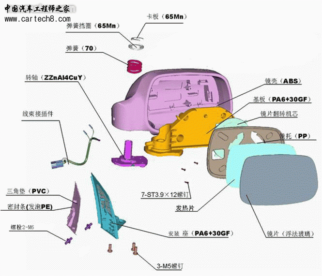

  中华人民共和国汽车行业标准中定义后视镜,是一种能在规定视野内,映出后方清晰图像的装置(但不包括潜望镜这类复杂的光学系统)。一般由镜片、保持件、方向调节件、支架等组成。某车上后视镜的结构组成见图1。其安装位置多样,包括车门三角区、车门外蒙皮、车门A立柱、车门三角窗立柱等。GB15084-1994中规定了汽车后视镜的性能及安装要求。提到后视镜要有一定的“耐振性”,行驶中“镜片应保持原正常使用位置”。由于汽车行驶工况的复杂性,及随着车速变化引起的轮胎不平衡等等因素,使得传到后视镜的激励力在一个频率范围内变化,为了保证外后视镜的振动在国家及企业标准内,要对其固有频率进行控制,避免行驶中发生共振。企业对后视镜的设计规范中,要求进行固有频率测定。利用加速度传感器布置在后视镜及车身上,对后视镜施加激振打击,通过40通道模态信息采集器测定后视镜的固有频率。评定标准为,外后视镜固有频率必须大于等于40Hz。
  图1 某车型外后视镜结构

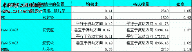

  后视镜单体采用实体单元模拟,镜片调节器总成及镜片使用集中质量模拟,螺栓使用RBE2模拟,模型见图2示。后视镜各部件材料参数见表1。
  图2 后视镜单体有限元模型
  表1 后视镜材料参数

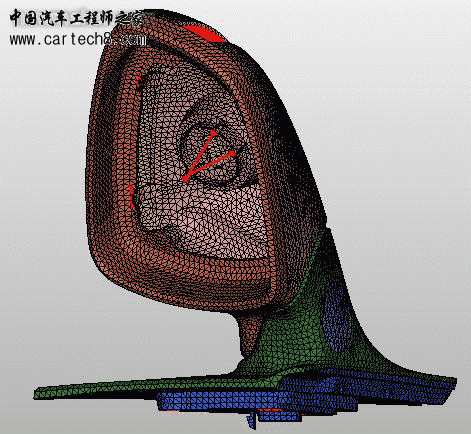

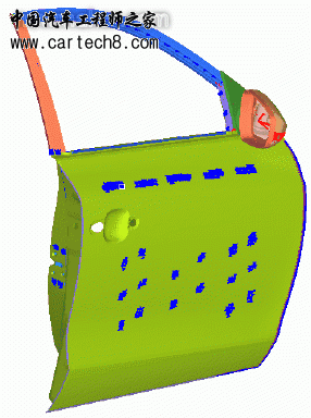

  我们将后视镜安装在车门上进行分析,本例为三个螺栓连接,见图3。
  图3 分析模型
  2.3 边界条件及工况设置
  约束车门上锁芯123自由度,约束车门铰链123456自由度;使用有限元求解器对此模型进行模态分析。

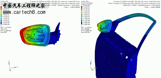

  3 分析结果
  计算结果得到后视镜单体模态50Hz,安装在车门上为38.76Hz。其模态值达不到目标值要求,存在风险,需要进一步优化。

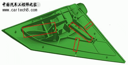

  1) 将后视镜安装座增加加强筋的布置及筋的厚度。
  图5 方案一

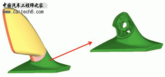

  2)增加安装座的厚度。
  图6 方案二

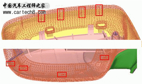

  3)在镜盖与镜框、镜框与基板之间增加卡扣安装点。
  图7 方案三

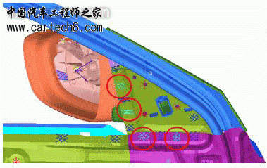

  4)在车门上后视镜安装板增加如图示四个焊点,分别与内板及窗框连接。
  图8 方案四

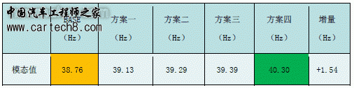

  优化结果汇总见下表,经过优化,达到了目标值要求。
  表2 后视镜优化结果汇总
