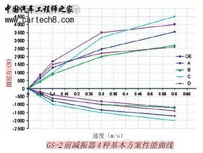

  下面以某SUV车型(GS-2)双向作用筒式液压减振器调校为例说明(见图)。
  首先以根据整车参数理论计算出的减振器阻尼力值为基准,做A、B、C、D共4套不同阻尼力的减振器,各套减振器的阻尼力最好相差较大,使驾驶员能明显感觉到各套方案的性能差异,由于该车型调校方向选择偏舒适性为主(操控性对舒适性约为4:6),通过对操控性和舒适性的驾驶评价,确定B为基本方案(图中绿色曲线)。

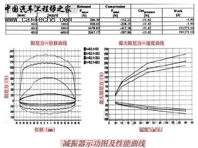

  确定基本方案后再将减振器尽量调“软”,即减小阻尼力,因为在这时,需进行弹簧和稳定杆等基本悬架系统的调校。在此过程中,汽车大部分时间为瞬态,若此时减振器阻尼力较大,则很难感知弹簧和稳定杆等部件的性能特性,因此,需先把减振器的阻尼力降低,从而确定弹簧和稳发定杆等部件。待其他零部件状态完全确定后再进行减振器性能的最终调校,该过程是减振器调校的主要阶段,通过对不同路面的振动感觉,记录每次的驾驶评价,对每次驾驶评价进行分析从而得出下一轮调校方向,经过反复组合,直到达到理想的效果。该车型共经过110次调校,底盘各项性能均超过竞争车型。图为调校过程中其中一次的前减振器性能测试数据。
