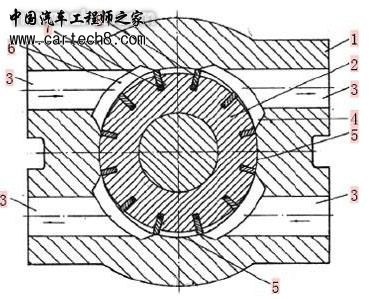

  通过对所有液压泵和液压马达的结构分析,我们认为叶片泵和叶片马达是能满足汽车高转速、大转矩的最佳选择。但是,由于旧式叶片马达、叶片泵的液压油进、出口分布在转子的两端,油路曲折且M窄(见图1),限制了液压油流量的增加,从而限制了叶片马达(叶片泵)的转速和转矩。
  1-定子 2-转子 3-叶片 4-配流盘 5-壳体 6-传动轴
  图1  双作用叶片泵工作原理

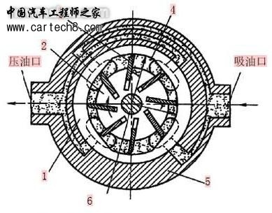

  结合此前对叶片马达的研究成果,我们对叶片马达的结构进行了突破性的改进。将液压油的进、出口由转子的两端改在定子的外圆上,同时去掉原来布置在转子两端的配流盘,液压油的分配功能改由在定子内过渡曲面上加工出来的液压油分配槽来完成。为了防止产生脉动现象,在液压油分配槽的两端各加工出一个三角形卸荷槽(见图2)。
  1-定子 2-转子 3-进、出口 4-卸荷槽 5-密封圆弧 6-分配油槽 7-弹簧 8-叶片
  图2  WS型叶片马达示意图
  改进后的叶片马达(叶片泵)结构,即WS型结构。WS型叶片马达、叶片泵是汽车全液压传动无级变速技术的核心部件。
  为什么WS型叶片马达能获得高转速呢?
  1. 从图2中我们看到,液压油工作时流经的路程最短,流动阻力最小,因此液压油的流量可以增加。依据流量q=vn,得出流量增加后转速也就增加了。
  2. 我们还可以看到,由于液压油的进、出口布置在转子的径向位置上,所以液压油的流道截面积可以任意增大,从而液压油的流量可以任意增加,相应地转速就得以提高。
  3. 旧式结构的叶片马达液压油进、出口分布在转子的两端,增加转子(定子)的轴向长度会增加液压油的流动阻力,所以旧式叶片马达、叶片泵规定,转子的长度B和转子半径r的比值为0.45~l。WS型叶片马达可以不受上述规定的限制。从理论上讲,转子(定子)的轴向长度可以任意加长。旧式结构的叶片马达还规定,定子内曲面大、小圆弧半径之比为1.06~l.15。同样,WS型叶片马达也不受上述规定的限制。在同样排量的情况下,可以用增加转子轴向长度的方法来降低叶片的最大伸出高度,即定子内曲面大、小圆半径比值可以到近似相等的程度。由于圆的转速不受限制,所以WS型叶片马达可以在高转速情况下运转。
  为什么WS型叶片马达可在高转速情况下产生大转矩呢?
  我们知道,叶片马达的理论转矩公式为,从公式中我们看到,叶片马达产生转矩的大小只和叶片马达的排量V及液压油的压力P有关。和液压油的流量无关,即和叶片马达的转速无关。对于WS型双作用叶片马达,排量,由于WS型叶片马达增加转子的长度不会增加液压油的流动阻力,因此在R、r不变的情况下,可以用增加转子长度B的方法来增加排量V的值,从而可使转矩增加。
  另一方面,从叶片马达理论转矩公式中我们看到,当V确定后,叶片马达产生的转矩大小和液压油的压力P成正比。因此,我们可以用提高液压油压力的方法来增大转矩值。
  WS型叶片马达不仅可以获得高转速、大转矩,而且效率也有很大提高。因为WS型叶片马达在定子的内过渡曲面上加工出一个较宽、较深的液压油分配槽。所以,减少不了叶片顶面和定子内曲面之间的接触面积,从而减少了摩擦力,提高了机械效率。WS型叶片马达还可以采取其他有效措施来提高容积效率和机械效率。

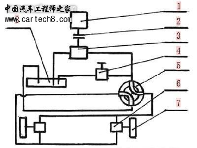

  汽车液压传动无级变速结构,就是将汽车传统的齿轮变速器、主减速器和差速器等去掉,改由安装在发动机或离合器后边的叶片泵、高压输油管路、车速调节阀、倒车阀和汽车驱动轮连在一起的叶片马达、油箱等组成(见图3)。当发动机起动后,带动叶片泵产生高压油,高压油通过输油管流入叶片马达,推动叶片马达转动,推动汽车行驶。当需要减速时,慢慢地打开车速调节阀,由于一部分高压油直接回流到油箱中,流向叶片马达的高压油就减少了,叶片马达转速自然就下降了,反之可以加快车速。当需要倒车时,只需将倒车阀的阀芯旋转90°即可。由于流入叶片马达的高压油改变了叶片马达进、出口的位置,从而使叶片马达向相反方向转动,也就改变了汽车的行驶方向。由于车速调节阀可以连续地开启或关闭,因此汽车就可获得连续的无级变速。
  1-发动机 2-离合器 3-叶片泵 4-车速调节阀 5-倒车阀 6-叶片马达 7-车轮 8-邮箱
  图3  汽车液压传动无级变速结构设计简图

不现实 液压油需要专门的冷却系统
发表于 9-4-2015 00:40:17 | 显示全部楼层
2楼说得很正确啊 不知楼主怎么能做到降温 以及液压能高效转化为机械能,确保车速
