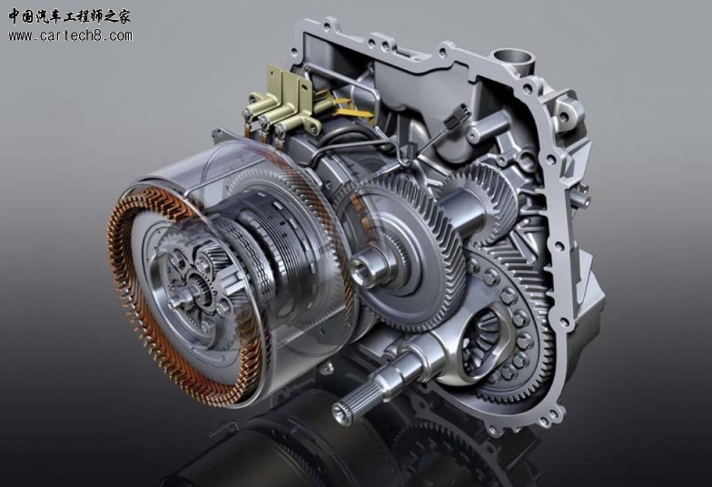

  EDU电子变速箱,由上海捷能与上汽变速器部门联合开发,卢建钢作为项目总工程师,这台变速箱首先装配在了荣威550 Plug-i电动车。手动方式有E-经济模式、N-普通模式、M-山地模式三种工作模式。变速箱可以实现串/并联混合驱动和油/电驱动方式间灵活自动的切换。有驾驶平顺、加速线性、操控灵敏的优点。为驾驶者带来最佳行车性能同时,自动选择最佳动力方案也能更加节油环保。

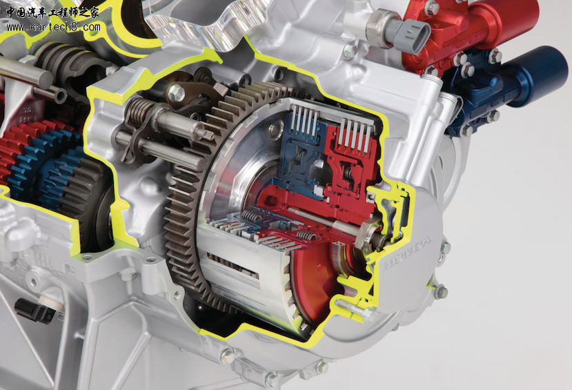

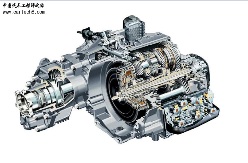

  DCT(Dual Clutch TransMISsion)变速器中文翻译为双离合变速器,是一种机械式自动变速器。它保持了AMT的各种优点,但其动力传递通过两个离合器联结两根输入轴,相邻各档的被动齿轮交错与两输入轴齿轮啮合,配合两离合器的控制,能够实现在不切断动力的情况下转换传动比,从而缩短换档时间,有效提高换档品质。DCT的传动结构有液压控制的结构,也有电控换挡鼓结构。多采用湿式液压控制的多片式离合器,相比采用干式结构对变速箱工作热容度更高。当变速箱工作时,一个离合器联动,将动力传递给相应的传动齿轮输出动力,而与该档位接近的一个挡会和另一个离合器联动,作为预选挡位。当需要换挡时,此前联动的离合器,分离的同时另一组离合器开始联动,而与之连接的挡位开始工作,接替之前的挡位。此前联动的第一组离合器又会与另外一组临近的挡位相连。动力在第一组离合器分离的一刹那转为有第二组离合器接替工作,这样动力在换档过程中没有中断,实现了变速的无缝连接。
  双离合变速器和传统手动变速的齿轮箱结构大同小异,并且采用了硬链接具有很高的传动效率,同时每档的齿合奇数档位和偶数档位都由一个离合器结构控制,嵌套在一根轴,具有很高的换挡速度。因此DCT变速器既继承了手动变速箱传动效率高、安装空间紧凑、重量轻、价格便宜等许多优点,而且实现了换档过程的动力换档,即在换档过程中不中断动力,保留了AT,CVT等换档品质好的优点,这对电控机械式自动速器来说,是一个巨大的进步。这种换档方式也可以方便的应用于混合动力车辆,具有优异的性能和广阔的应用前景,是一种很新的技术。
  该技术已经在大众系列产品中得到广泛应用。在GT-R以及宝马M3,奥迪RS车型中也能见到这种变速箱。

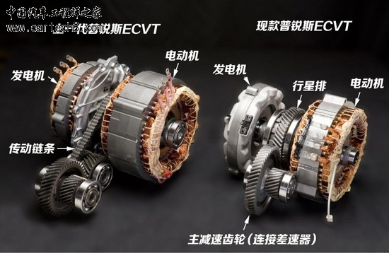

  电控无级式自动变速器ECVT(Electronic Continuously Variable Transmission)名称中虽然有"CVT"字样,但它与传统意义上的CVT并不属于同一类别。二者唯一的共同点只是都能够实现传动比的无级可调,但是在基础结构、工作原理和工作特性方面截然不同。与普通CVT相比,ECVT可以在各种工作状态下圆滑过渡,保持最佳的传动比;并在发动机最佳转速范围内进行传动比匹配,让发动机始终在最佳工况下工作,同时兼顾汽车的经济性和动力性。ECVT实现了动力传动系统的综合控制,充分发挥发动机性能;改善了发动机的燃烧过程,降低了废气的排放。
  ECVT的结构核心是一套行星齿轮组和多个电机,通过行星排上的行星齿轮、离合器外加调速电机来实现变速。这个过程完全无缝衔接,加上采用电控和电驱动,所以被称为ECVT。与普通CVT变速器相比,ECVT变速器的结构甚至更简单。与前者类似的是都有行星齿轮结构,但没有液力变矩器、钢带等结构。结构简单的好处就是变速器可以做的更紧凑,这对于本身尺寸较小的车型来说非常重要。由于没有钢带等因素制约,ECVT可以直接承受大扭矩;同时由于没有液力变矩器等动力耦合部件,ECVT传动效率非常高。普锐斯等混动车型之所以节省,一方面是发动机使用阿特金森(或类似阿特金森)循环,工况非常经济;另外一方面变速器较高的传动效率也功不可没。ECVT具有物理挡位,对多个电机、离合器等的协作有非常高的要求。因此变速器控制单元软件(TCU)设定非常复杂。这不仅需要大量试验,也需要厂商对长期市场反馈的积累。另外,ECVT对于控制电机的可靠性、功率与运行精度也有非常高要求。普通自动变速器如果个别电磁阀失效还能勉强行驶,ECVT上的电机一旦失效,变速器就会完全停摆,这也是ECVT潜在的风险之一。
  ECVT变速器目前主要搭载在混动车型上,其在动力和经济性方面表现得非常均衡。丰田等混动系统开发经验丰富的厂商已有多年研发、生产、制造ECVT变速箱的经验。为节省成本,纯电动车往往采用简单的单级减速器,但目前已有厂商开始研究供纯电动车型使用的ECVT变速箱。

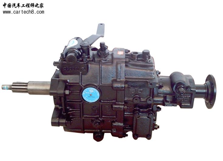

  单速变速箱也被称为固定齿比变速箱,一般多用于电动车。变速箱调速功能单一使得车辆的急速不高。
