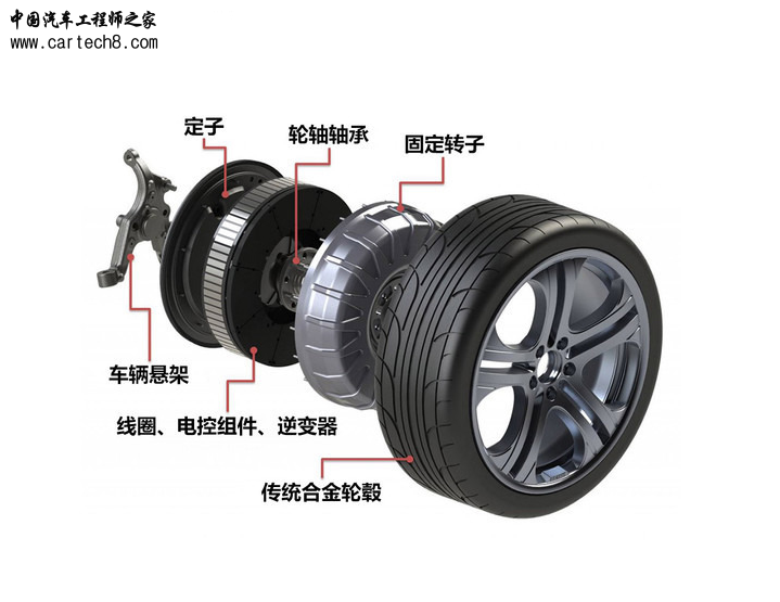

  轮毂电机技术也被称为车轮内装电机技术,它的最大特点就是将动力装置、传动装置和制动装置都整合一起到轮毂内,省略大量传动部件,得以将电动车辆的机械部分大为简化。可以灵活采用多种复杂的驱动方式也是轮毂电机技术优点之一。目前,很多配套厂商都能够拿出轮毂电机以及驱动车桥的设计方案,但到现在大多还仍旧停留在概念阶段,少有厂商能够予以采纳。轮毂电机给簧下质量带来过重的负担,这会对车辆的操控有所影响;因为电制动性能有限,维持制动系统运行需要消耗不少电能也是制约轮毂电机发展的愿意之一。
  轮毂电机技术并非新生事物,早在1900年,保时捷就首先制造出了前轮装备轮毂电机的电动汽车。而对于乘用车所用的轮毂电机,日系厂商对于此项技术研发开展较早,目前处于领先地位,包括通用、丰田在内的国际汽车巨头也都对该技术有所涉足。目前国内也有自主品牌汽车厂商开始研发此项技术,在2011年上海车展展出的瑞麒X1增程电动车就采用了轮毂电机技术。

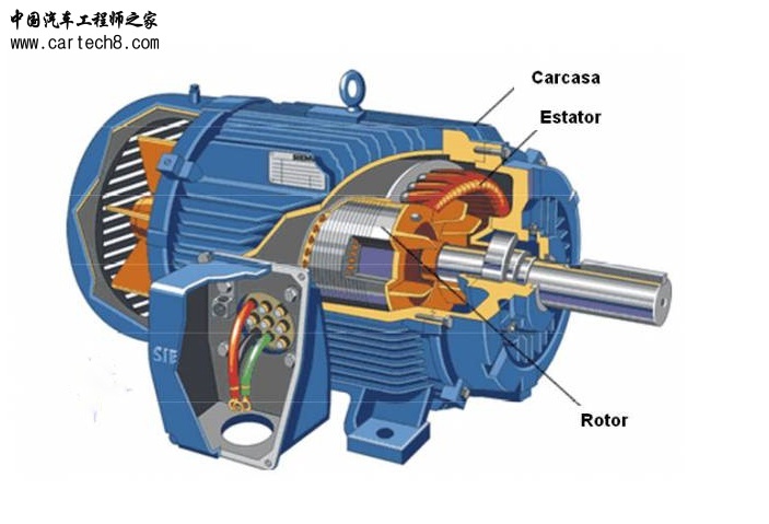

  交流电动机(alternating eurrent motor) 依靠交流电源运行的电动机。交流电动机能够把交流电的电能转变为机械能。与直流电动机相比,它具有结构简单、 价格便宜、维护方便、惯性小、工作可靠等优点,其单机功率、电压和转速都比直流电动机高得多。交流电动机可分为同步电动机、异步电动机(感应电动机)和换向器电动机三大类。
  同步电动机运行时的转速与所接电源频率之比为恒定值,这一转速就是同步转速。感应电动机运行时的转速低于同步转速,转子绕组 有笼型和绕线式之分。换向器电动机是经换向器向电枢绕组供电的。交流电动机又有多相和单相之分。70年代后随电力电子技术和控制技术的发展,异步电动机的变频调速迅速渗透到原来的直流调速系统的应用领域。这是因为一方面异步电动机变频调速系统的性能价格完全可与直流调速系统相媲美,另一方面异步电动机与直流电动机相比有着容量大、可靠性高、干扰小、寿命长等优点。故异步电动机变频调速在许多场合迅速取代了直流调速系统。交流永磁同步电动机由于其体积小、重量轻、高效节能等一系列优点,越来越引起人们重视,其控制技术日趋成熟,控制器已产品化。中小功率的异步电动机变频调速正逐步为永磁同步电动机调速系统所取代。

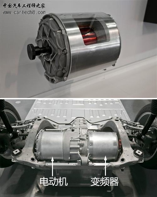

  异步电动机,又称"感应电动机",属于交流电动机。异步电动机的转子置于旋转磁场中,在旋转磁场的作用下,获得一个转动力矩,因而转子转动。转子是可转动的导体,通常多呈鼠笼状。转子是可转动的导体,通常多呈鼠笼状。定子是电动机中不转动的部分,主要任务是产生一个旋转磁场。旋转磁场并不是用机械方法来实现。而是以交流电通于数对电磁铁中,使其磁极性质循环改变,故相当于一个旋转的磁场。这种电动机并不像直流电动机有电刷或集电环,依据所用交流电的种类有单相电动机和三相电动机。
  纯电动车的车轮由电动机和差速器组成的传动机构进行驱动,因而变频调速是电动机首先要具备的功能。异步电动机转速调节范围较高,可满足电动车辆行驶需要。其效果相当于我们所理解的装配有无级变速箱的车辆在加速时发动机转速与车速较为线性的对应关系。因此,从技术结构来看,变速箱不再是整个动力系统的必要装置。异步电动机也可轻易通过自身正反转的切换实现日常驾驶中倒车功能。车辆滑行或制动时,车轮反拖电动机转动,在这个工况下,电动机可进行发电并将电能回收到电池中,以此延长车辆的续航里程。因而异步电动机实现动能回收也更为容易。异步电动机功能上能够满足电动车的技术需求,但其自身结构并不复杂,此外还有坚固耐用、工作状态稳定、成本易控等优势。
