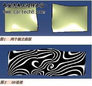

  如图1的两个曲面相接,视边界连接将会有以下G0、G1和G2三种情况:
  1. G0曲线(面)上存在尖点(折断点),在它的两边,斜率和曲率都有跳跃,这种曲线(曲面)只是共同相接于同一边界。用斑马线检测,连接处的斑马线是断开的(见图2);

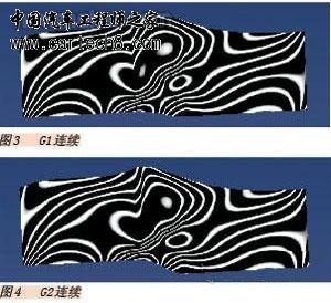

  2. G1曲线(面)上存在切点,在它的两边,斜率是相同的,但曲率有跳跃。这种曲线(曲面)光滑,也就是一阶导数相同,这种曲面共同相切于同一边界,斜率为连续(曲率不一定连续)。用斑马线检测,连接处的斑马线是连接的,但是尖角过渡(见图3);
  3. G2曲线(面)上的各个点的曲率都是连续变化的,在共同相接的边界曲率相同,也就是二阶导数相同。用斑马线检测,连接处的斑马线是连接的,而且是圆滑过渡(见图4);

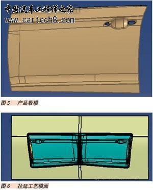

  在此,我们将对车门外板(见图5)的拉延工序进行仿真,然后进行拉延后的回弹计算,最后对回弹结果进行分析和研究。
  1.拉延工艺模面的设计
  通过相关三维CAD 软件(如CATIA V5)完成拉延工序数学模型(见图6)的设计,将其转化为通用数据格式(此例我们转换为IGES)将曲面数据和拉延筋特征读入PAMSTAMP-2G,再进行网格划分。

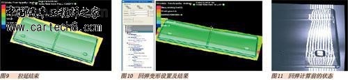

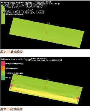

  车门外板的材料为B180H1,材料厚度0.7mm,拉延成形过程分为重力阶段、闭合阶段及拉延阶段3个子过程,每个子过程的板料成形状态如图7、图8和图9所示。
  3.回弹变形仿真过程
  预测A面变形的关键步骤是在PAM中进行回弹的计算,在冲压完毕之后,板料因为内部应力分布不均以及存在弹性变形的原因,形状会发生一定的变化,对最终成形质量有着很大的影响。回弹属性设定过程如下:
  (1)定义板料细化属性为“1”;
  (2)定义板料回弹属性为“Implicit”;
  (3)刚体位移限定对象创建,因为回弹计算使用的是隐式计算,因此,一次要尽可能避免在计算中变形体发生不必要的刚性平移或转动。为此,通过定义变形体上的3个点,共6个位移自由度,以尽可能地避免上述情况的发生(见图10)。

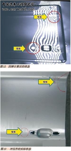

  4.冲压成形回弹的检测
  常用的曲面品质评价方法有反射线法(Reflection Lines)、等照度线法(Isophote)及高光线法(Highlight Lines)等。PAM软件也提供了多种检测曲面质量的工具,如扫描线检测、高光测试和油石测试方法等。
  在此,我们运用PAM中的“Analysis”→“Result Analysis”→“Surface Analysis”工具对成形状态和回弹后的状态进行检查和对比,对比结果如图11、图12所示。
  通过分析结果和实际状态(见图13)对比,PAM软件准确地判断出了车门外板的回弹变形风险。
