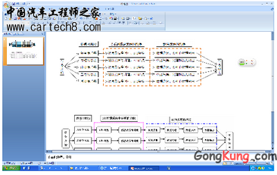

  其功能示意图如图1所示:
  图1 转向测试系统功能示意图

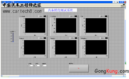

  如图2所示为软件界面。
  图2 软件界面

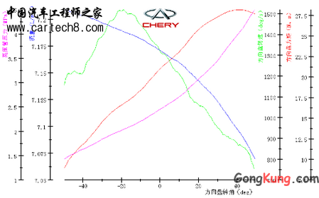

  某次测试结果如图3:
  图3 某此快速转向过程中的测试曲线
  从该图中可以看出,驾驶员快速转动方向盘,峰值速度可以达到1500deg/s,此时方向盘力矩可以达到27.5N.m,远大于正常的转向力4N.m,这说明车辆转向系统有问题,需要改进。
  从图3中我们可以看出,在快速转向工况中转向油液的流量在降低,高压管压力也同样在降低,说明车辆的转向助力明显正在减弱,据此可以初步推测出是液压助力降低导致的车辆转向力明显变大的问题,工程师据此改进了转向助力,最终车辆快速转向转向力变大的问题得到了解决。
