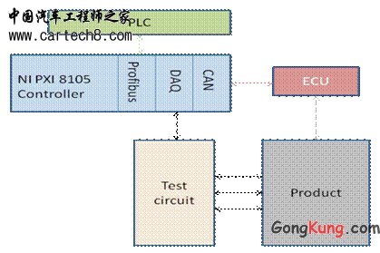

  系统总体设计框图
  该测试平台主要包括:PLC, PXI controller, ECU, 待测件,以及外围的测试电路及气路。整体框架示意图如图2所示。
  图2 系统设计框图
  该性能测试台属于自动化生产线的一部分,PLC(Programmable Logic Controller)作为Master,负责与前后邻居工作台通信,并且负责本工作台测试前的准备工作,比如气缸动作等,控制自动测试的起停,并将测试结果传递给服务器。PROFIBUS作为PLC和NI controller通信的桥梁,实现两者的实时不间断通信。PROFIBUS现场总线是世界上应用最广泛的现场总线技术,既适合于自动化系统与现场信号单元的通 讯,也可用于可以直接连接带有接口的变送器、执行器、传动装置和其它现场仪表及设备,对现场信号进行采集和监控,并且用一对双绞线替代了传统的大量的传输 电缆,大量节省了电缆的费用,也相应节省了施工调试以及系统投运后的维护时间和费用。

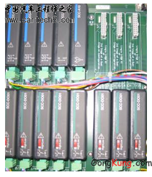

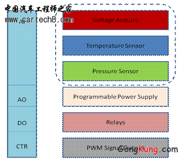

  如上节所述,我们的测试平台总共包含4张PXI硬件板卡:PXI 8105 controller,PXI PROFIBUS master/slave interface,PXI 6229,PXI CAN interface 8461。PROFIBUS用于PLC和NI controller的实时通信,CAN卡用于NI controller和ECU的通信,作为核心板卡的PXI 6229为NI多功能数据采集板卡,包含AI,AO, DI,DO,CTR。6229的接线盒本项目采用SC-2345信号调理屏蔽盒。外盒中带有SCC模块插座以及方便与M系列和E系列的数字I/O、计数器/定时器(GPCTR)信号进行连接的螺栓端子。NI SCC是便携式模块化信号调理系统,可与M系列、E系列、部分B系列和便携式多功能数据采集(DAQ)设备配合使用。SCC产品可调理各种模拟输入和数字 I/O信号,而且可以通道为单位选择信号调理。SCC提供了自定义的连接选项以配合感应器或信号连接的类型。
  图5 NI SC-2345及SCC模块
  AI通道采集现场的模拟量,包括电压,温度,气压信号,考虑到电流信号的抗干扰性能要优于电压信号,我们选用的传感器均为4-20mA电流输出,再采用NI的SCC CI20信号调理电流输入模块进行实时数据采集。SCC-CI20是双通道模块,接受两个0-20 mA或4-20 mA电流回路输入。
  NI SCC-CI20的每一独立通道都包含一个精密249ohm电阻,该电阻可以将0-20 mA信号转换为0-5 V信号。
  每一通道均包括一个仪器差动放大器和偏压电阻器。放大器具有低阻抗输出,可以实现多功能DAQ设备的最高扫描速率;电阻器可以处理浮动以及接地参考电流源。
  AO用来控制现场可编程电源,因为不同类产品需要不同的供电电压,并且在测试过程中不同的测试项目也需要不同的电压,即电压需要根据测试需要自动切换。SCC-AO10是输出范围为10 V的单通道隔离电压输出模块,以自己的隔离接地为参考。
  DO控制各种继电器。不同的测试步骤需要不同的继电器配合电或气的回路通断。SCC-DO01是一款单通道光学隔离数字输出模块,可处理高达24VDC的电流,还带有一个用于确认模块输出状态的LED,还配备了用于上电状态配置的外接开关。
  CTR(counter)发PWM波驱动产品内部泵工作,再根据外接的气压传感器即可判断泵及相关零件装配是否正确。面向NI SCC平台的计数器/定时器调理模块,提供隔离、更广的I/O范围和短路保护。SCC-CTR01为SCC平台上的通用计数器提供60V隔离和0-48VDC输入/输出范围,包括TTL,可将每个载体上的2个NI SCC-CTR01模块与多功能I/O控制设备上的2个计数器/定时器配合使用。

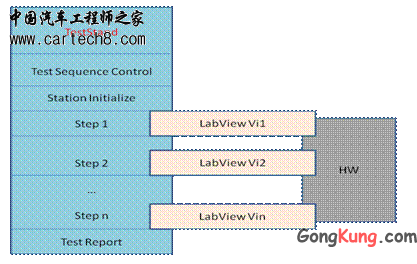

  为了与NI硬件无缝连接,我们采用TestStand和LabView进行编程。所有的具体任务由LabView编程实现,比如数据采集,数据通信等。
  测试流程则由TestStand 实现控制,如图6示意。TestStand是可立即执行的测试执行管理软件,用于组织、控制和执行自动化原型设计、验证或制造测试系统。TestStand与所有主流测试编程环境兼容,如NI LabVIEW, NI Measurement Studio组件,微软Visual Basic和Visual C  等,能调用任何编译过的动态链接库(DLLs),ActiveX自动化服务器,.exe运行程序,甚至传统开发语言如HTBasic,HP-VEE。利用TestStand特别强大的兼容性,可以方便的在一个系统中将传统和现代测试编程序环境结合起来,工程师可将精力集中在更重要的开发任务上,如为产品建立测试策略,再考虑如何利用这个策略开发出应用程序等;而相对简单的工作,如运行顺序,执行和报告生成等,将由TestStand处理完成。
  图6 本项目软件构架

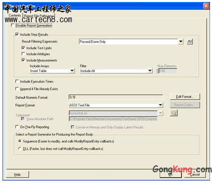

  本项目中的测试报告即由TestStand自动生成,只需在report options做一些简单的设置即可,如图7所示。

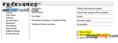

  另外,由于测试项目较多,哪些测试项目的结果需要保存到报告中,是否影响全局结果,也无需工程师编程实现,只需要在各项测试步骤的属性中进行相应的勾选即可,如图8所示。

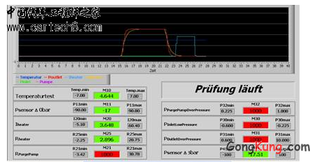

  图9和图10展示了项目的最终运行成果。LabView面板实时显示测试过程中各项目的结果,以及重要信号的曲线。还没测试的项目默认值为1000,背景为红色,已经测试过的项目显示当前测试结果,并根据规定的上下限背景自动调为绿色或者红色。TestStand面板供专业人士使用,可以实时查看目前测试进行到哪一步,结果如何等等。
