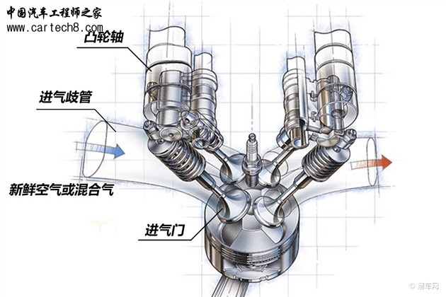

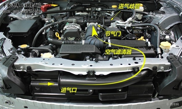

  空气是怎样进入发动机气缸的?
  以最简单的发动机来举例,空气进入气缸主要有三个"关卡"。第一关空气被吸入进气管(通过空气滤清器),此时空气的流动是被动的。第二关要经过进气歧管将空气分别送入不同的气缸。空气流经歧管的过程看似简单,但在车辆不同负荷状态下,歧管的形状和长度都会对进气效率产生影响。最后一关空气要通过各个气缸进气门才能进入气缸,所以气缸开启的时机和程度也是十分重要的。

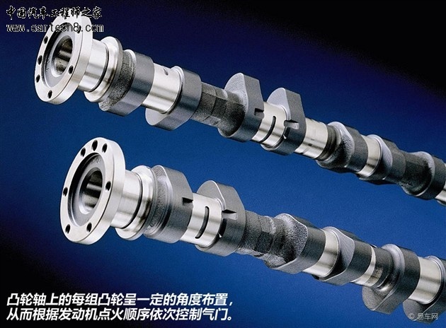

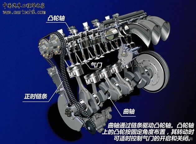

  气门是如何适时开启的?
  对于结构简单的发动机来说,在汽缸盖的内部装有由曲轴驱动的凸轮轴,轴上的凸轮按一定差别的角度布置,当其转动时就会根据气缸的运动适时的开启或关闭气门。然而发动机进气的环境是很复杂的,光做到这些显然只是实现了功能而提不上良好的效果。

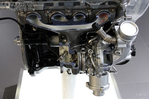

  涡轮增压器
  涡轮增压器实际上可以说是一个空气压缩机,它利用发动机排出的废气吹动一侧的涡轮,从而带动同轴的另一侧的叶轮转动。转动的叶轮压缩经过空气滤清器进入的新鲜空气,从而使更多气体进入气缸。由此一来发动机的功率得以提高而不用增加排量。
  涡轮增压器并不是完美的。传统自然吸气发动机在气缸下行时进气管内的压力是负的,所以空气被吸入气缸。这一原理与用针管吸水同理。再说增压发动机,涡轮并不是从一开始就可以实现增压效果,而是随着其转速的增加而产生。所以涡轮介入的早或晚直接影响了驾驶感受。
  什么是涡轮的介入?
  所谓涡轮的介入并不是指涡轮刚刚开始转动,而是指涡轮能够将进气歧管的压力增压至可以促进进气的时刻。实际上涡轮从发动机启动那一刻已经开始转动,只不过在到达一定速度之前并没有增压效果而已。

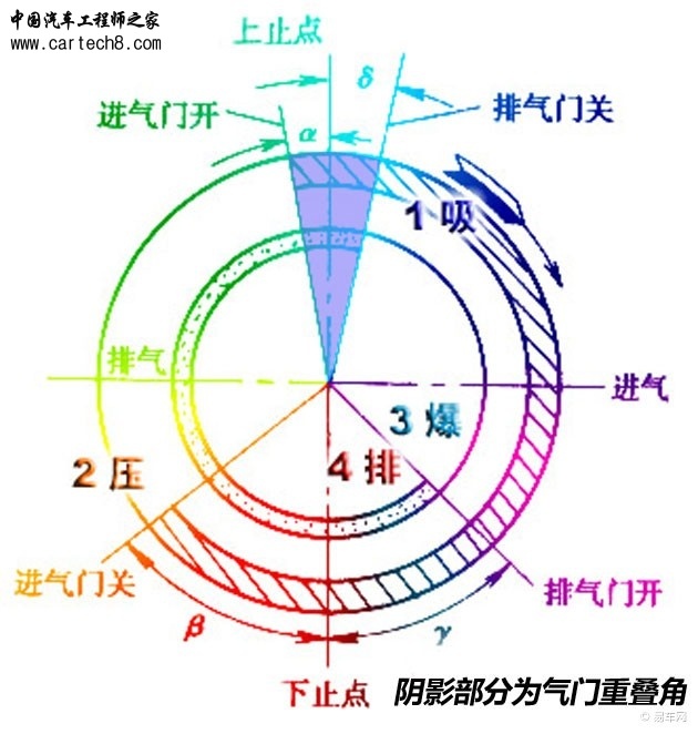

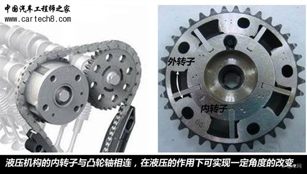

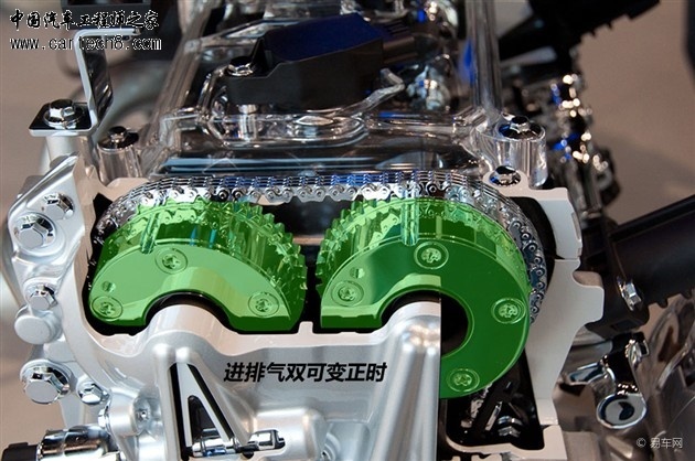

  可变气门正时
  首先我们要引入一个概念气门重叠角。所谓气门重叠角就是进气门和排气门同时开启时曲轴所转过的角度。显然发动机高速运转时留给进气和排气的时间更短,因此要求气门重叠角较大。发动机低速运转时的要求相反。这种不同情况下需求不同的问题促使可变气门正时被发明了出来。
  可变气门正时机构就是在凸轮轴驱动端设置了一套液压机构,其内转子与凸轮轴相连。ECU根据最佳的参数通过液压控制内转子的转动。这样可以在发动机不同的工况下对凸轮轴的角度进行控制,从而实现的气门开启/关闭时机的改变。目前有进气可变正时和进排气可变正时。
  然而可变气门正时只能改变发动机气门的时机,却不能改变单位时间内的进气量。因此这项技术对于动力性能上的帮助并不大。要想获得动力上的提升还要看看下面这项技术。

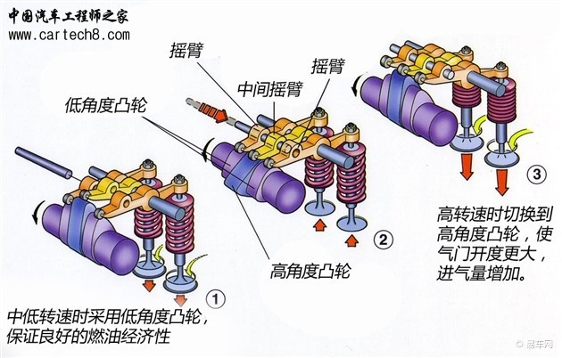

  可变气门升程
  什么是气门升程?这就好比水龙头的开关,开的越大单位时间流出的水就越多。所以气门升程就是通过某种手段来增加气门的开度。与气门开启时机相似,发动机在不同工况下对于气门开启程度的需求也不相同。在低速时较小的开度可以增强缸内絮流促进燃烧;而高速时则需要更大的进气量。显然一成不变的气门开度不能满足所有的工况。
  因此各个厂商研究了自己的可变气门升程技术,我们以较为熟悉的本田i-VTEC技术为例进行说明。
  通俗地讲,可变气门升程就是想办法让气门开的更大,多进一些混合气。本田采用了具有两种角度凸轮的凸轮轴(一个普通凸轮和一个更"凸"的凸轮),它们对应着各自独立的摇臂。当正常驾驶时(中低速),低角度凸轮通过摇臂驱动气门开闭(高角度凸轮驱动的摇臂独立运作,不影响气门);当发动机以高速运转时,锁销会将将两种摇臂"绑定"的一起,从而实现气门开度的增大。
