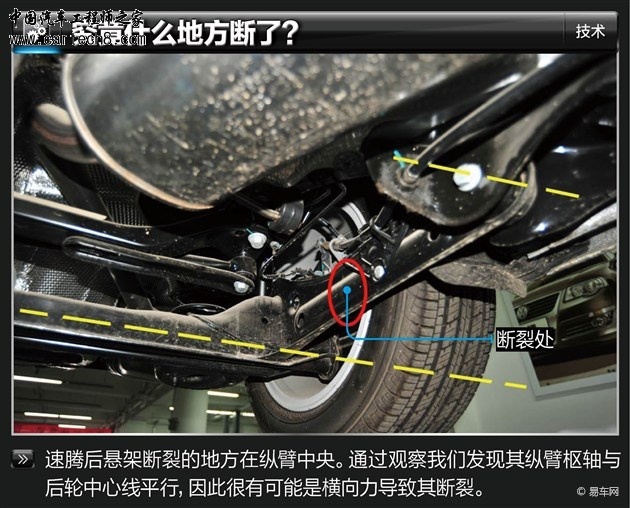

  最近,一汽-大众速腾断轴事件受到广泛关注。编辑也十分疑惑,为何速腾突然就成了众矢之的?为何曾经以质量标榜自己的大众竟然也出现了断轴?为何其他使用扭力梁悬挂的车型就没事?带着诸多疑问,我们一起往下看。

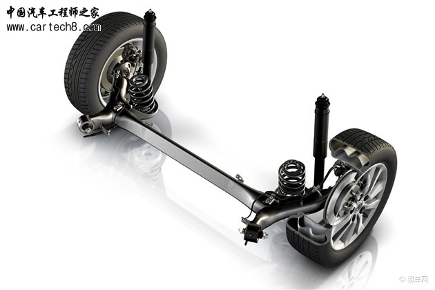

  扭力梁悬挂常见于前驱车型中,部分四驱车型也可以见到,大多应用在紧凑级和车身尺寸更小的小型车上。两个纵向摆臂分别与车身和车轮连接,在纵臂中间由一根横梁(扭力梁)连接。在两侧车轮相对跳动时,横梁提供一定的侧倾和扭曲刚度(与稳定杆作用类似),因此被称为扭力梁。
  扭力梁有何优、缺点?
  所谓存在既有道理,扭力梁悬挂由于结构简单、成本低、所需空间小等特点,可以有效降低新车售价以及售后维修费用,同时也可为后排乘客及行李厢节约出大量空间。和独立式后悬挂相比,扭力梁式悬挂无法调节车轮的倾角和束角(与地平线垂直和与地平线平行的角度),同时在左右两侧车轮弹跳时会互相牵制,舒适性与操控性都会打折扣。

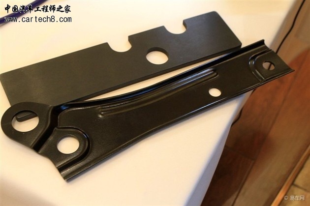

  上面是一个量具,用以监测后悬纵壁是否受损,下面是金属衬板,将安装在左右后悬纵壁内侧
  为什么会断?召回处理方案如何?
  目前一汽-大众官方回应中提到,后悬架断裂的主因是车辆发生碰撞后未及时修理而导致。针对召回车辆也仅仅是进行加固处理,并不会更换独立式悬挂,同时承诺为非独立式后悬架提供延长10年的安全保障。整个事件的来龙去脉我们此前也进行了详细报道,感兴趣的网友可以点击下方链接。

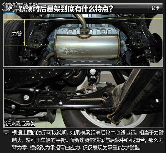

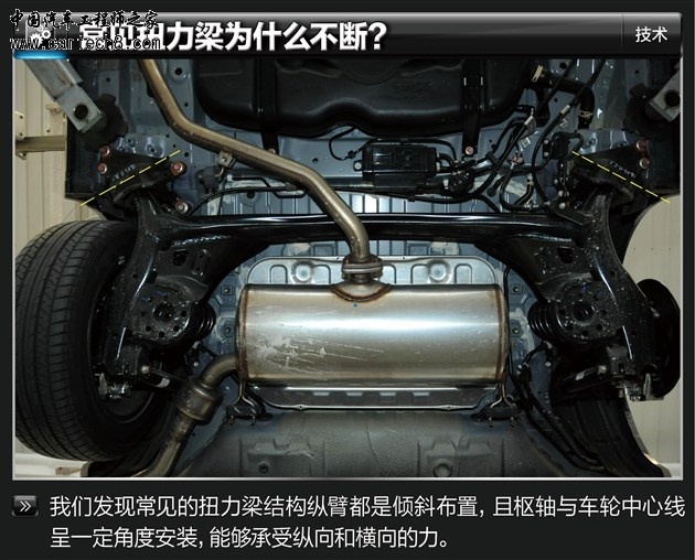

  众所周知,目前绝大部分的紧凑级及更小车型中,大多都采用的是扭力梁式后悬挂,其中不乏SUV甚至MPV车型。可以看到,大多车型的扭力梁悬挂纵臂都会有一定角度,可以同时承受横向和纵向的力,而速腾的纵臂则是垂直于扭力梁、横梁与与后轮中心线重合,且纵臂很长,我们猜测纵臂断裂也很可能与这种结构有关系。
