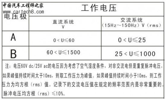

电路的电压分级
防触电危害
1)通则
防触电危害应包含防止人员与任何带电部分直接接触和在带电部分基本上绝缘失效的情况下的防护。对于A级电压的电路不要求提供触电危害的防护。
2)防止直接接触
对B级任何电压的电路中带电的部分,应对人员提供直接接触触电危害的防护。直接接触防护应由带电部分的基本绝缘或由遮挡/外壳,或两者的结合提供。
3)基本绝缘失效情况下的防护
B级电路带电部分的基本绝缘失效的情况下,应防止人员与电动汽车外露导电部分接触而导致的触电危害。失效情况下的防护由Ⅰ类设备或Ⅱ类设备或两者结合来提供。
根据电路的工作电压U,将电动汽车电路分为以下几级,如下表所示:电路的电压分级电压极工作电压直流系统V交流系统(15Hz~150Hz)V(rms)A0﹤U≤600﹤U≤25B60﹤U≤150025﹤U≤1000注:电压60V dc/25V...
