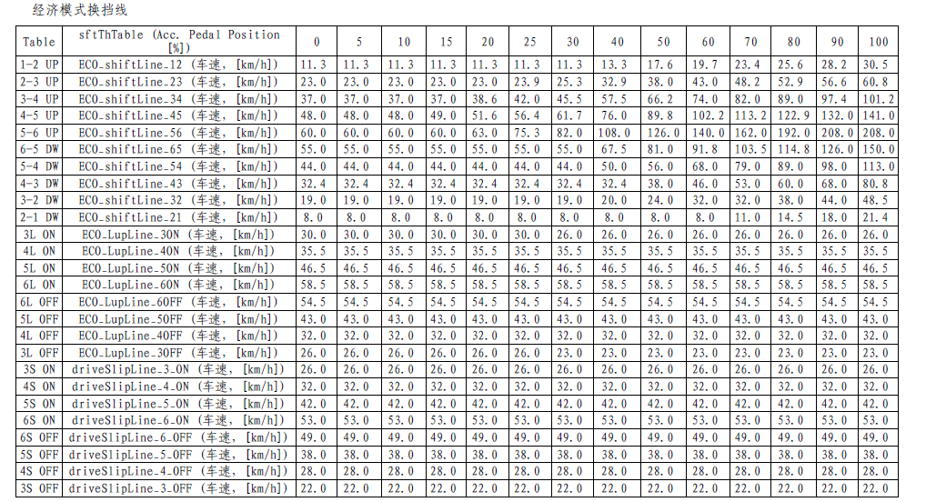

    换挡曲线怎么看啊?通过换档曲线能看出油门跟速度多少是换档吗?在线求解答

    打个比方,在油门开度50%时车速从零开始升到17.6km/h即从一档升到两档,当车速从高速降到8.0km/h即从两档降到一档
    发表于 25-2-2015 16:40:20 | 显示全部楼层
    第一行已经写了pedal position了吗?那个就是油门,0到100
    下面几行的数字就是车速
    发表于 25-2-2015 23:08:42 | 显示全部楼层
    L是离合器锁止
    S是滑模
