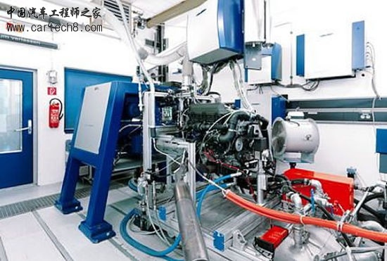

发动机台架实验发动机台架实验

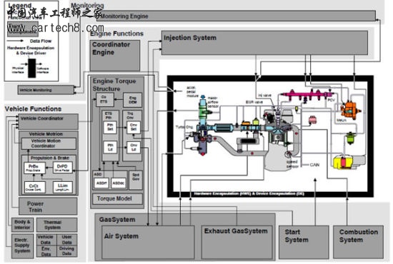

控制策略基本原理图控制策略基本原理图

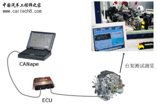

开发控制策略的基本设备开发控制策略的基本设备

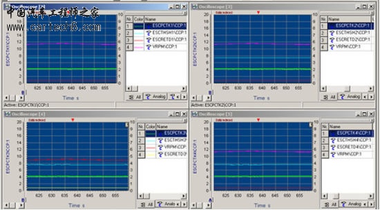

标定数据的采集标定数据的采集

感谢分享,第二幅图似曾相识
