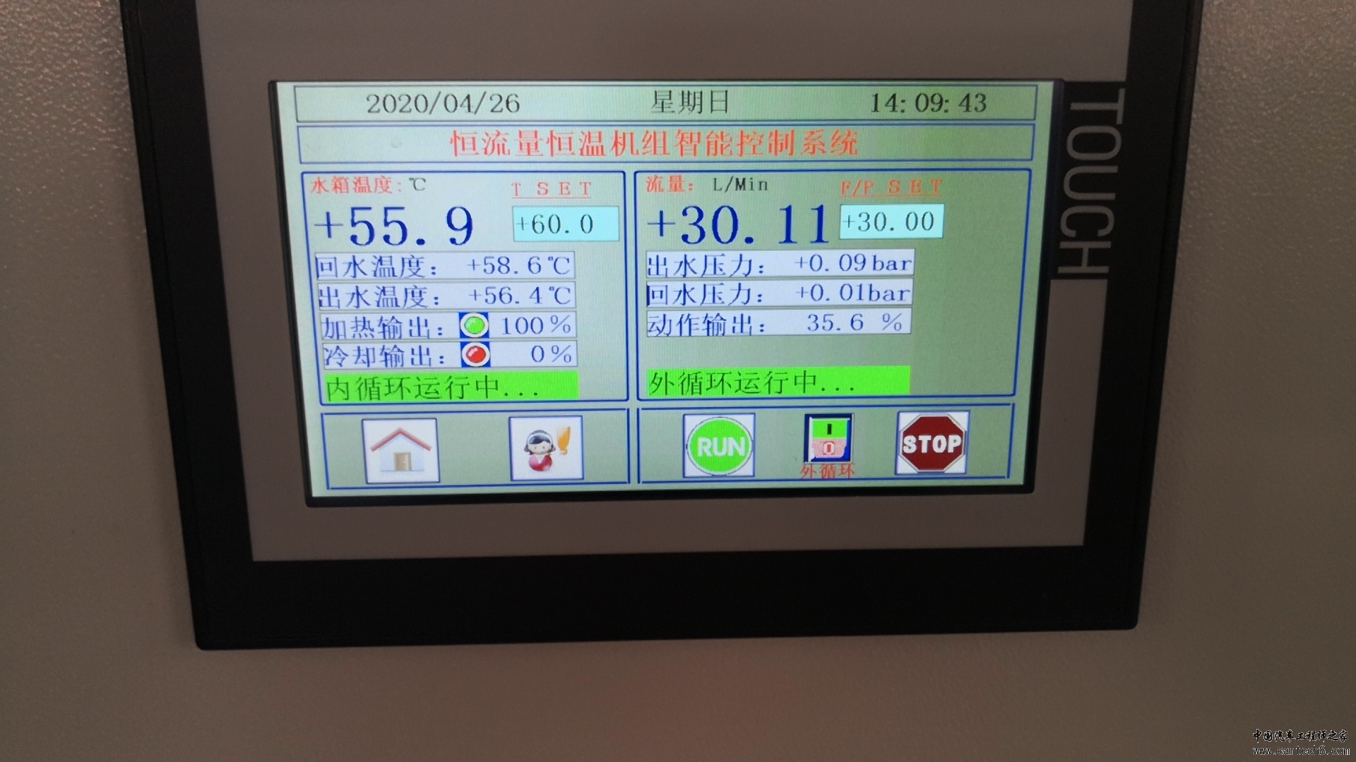

    发表于 14-4-2021 10:03:32 | 显示全部楼层
    昆山冠信恒温恒流或恒压系统
    1、采用低温制冷压缩机、可提供零下40--100度循环冷却液,温度波动度最小0.1度;
    2、流量控制精确;采用变频流量控制,流量输出值可任意设定,最小波动为±0.2L/min
    3、采用直冷技术,全温区压缩机控温,升降温均匀控制;
    4、设备配置循环泵采用碳化硅轴封,温度耐受性良好;
    5、多点温度监测,同时监测循环管道上多个节点温度;
    6、设备自带实时压力监测装置,可实时监测管路进出口压力;
    7、可选配曲线导入和USB数据存储功能;
    8、整个机组带有、高压、低压、流量、超温、过流等报警功能。
    有需要的可以加微信沟通15190159322
    操作界面
    操作界面
