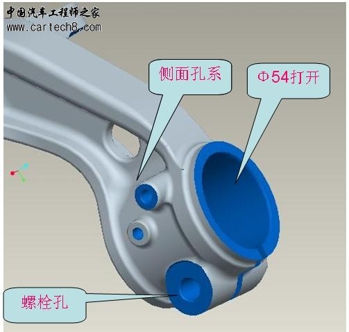

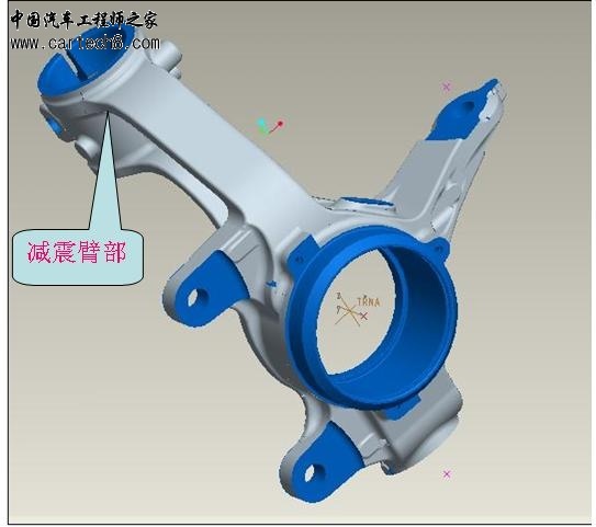

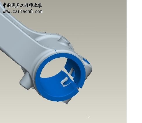

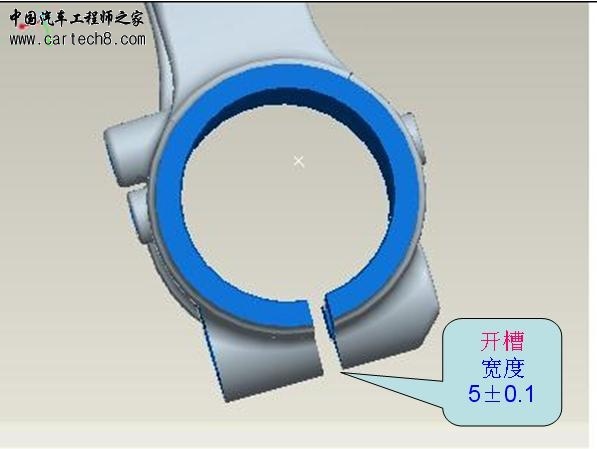

伙伴们,这个汽车前转向节,减震臂部改怎么加工啊???那个切槽,会导致大孔变形的,同时侧面孔系的孔面位置会因为切槽而变形的。你们觉得呐??

    这类切槽方式的减震臂我见得比较少,大部分都是实体两螺栓连接那种(当然,看减震对接)。对于这个部位,毛坯件拿过来的话,先切槽,再加工大孔,之后机加螺栓连接孔;这样或许能够保证加工出来需要的尺寸。(个人观点)

    是啊,我也见过你说的实体两个螺栓连接的那种,那种加工就很简单。
    现在这种带切槽的形式,我也初次接触,但是见过大众途观的前转向节也是类似的结构,就是不知道他们怎么加工的???难道是把孔面的公差做的很大很大???这好像也不大可能啊。

    先后顺序吧,或者固定工装。我司这边机加过这类转向节。
