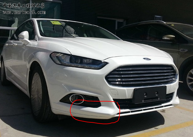

    蒙迪欧前保有一凸起造型,是什么作用?请大家讨论;
    我抛砖引玉1.小腿支持梁,防止人卷入车底;
                     2.增加运动感;
                     3.降低风阻;

    据说右边那个小箭头是为了打散气流让更多的进气 进入下保险杠的进气口

    行人保护减小腿部碰撞区域的!!没有别的作用

    看到大众,雪铁龙,小日本,高丽棒子都有这样造型,到底是为什么,那个来个权威的解释。

    行人保护的作用吧 气流方面就不懂了

    就是为了行人保护考虑的。说的更直白点就是为了应付NCAP的

    导流造型需要吧
    发表于 22-1-2015 22:56:30 | 显示全部楼层
    小腿保护梁在前保险杠下方。
    这种结构是防止低速碰时,人被卷入车下,同时也可避免角碰时与雾灯干涉。法规、行人保护、造型三者决定
