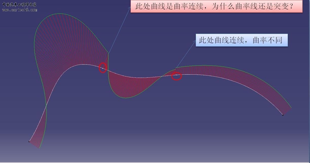

    如图,如何理解这个问题?

    在匹配命令点击G2精确匹配就可以绝决曲率不同的问题

    匹配命令是哪个命令 亲?

    你没看见那两个点么  这种曲率树就是提示这个地方是切线连续,不是曲率连续,

    那个好像是 G1连续,G2 的话 是光滑的
