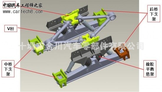

最近在用car模板建立橡胶平衡悬架模型,利用模板自带的双后桥弹簧悬架进行更改,但是在与车架对接的时候碰到一些问题。实际的情况,是鞍座及推力杆支架与车架螺栓固定连接。我利用模板自带的双后桥驱动模板,进行修改,所有的参数及布置均按照图纸设计的进行。但是在mount部件设置上想请教一下。分为三种情况:1建立一个mount部件(代替车架),将支架与mts部件分布固定约束在两个点上;2建立两个mount部件(代替车架),mtl及mtr进行固定约束;3将支架及鞍座部件均放置在车架上,所有与车架固定件的弹簧连接点、阻尼连接点、bushing连接点,均采用mount部件代替车架连接;4在支架建立2对mount部件,分别靠近车轴两端。我利用软件自带样车,进行仿真测试。方案1,2,3,均出现静平衡不收敛的情况,方案4出现过约束,但是能够进行仿真。因此,想问下,在仿真过程中,mount部件的设置有怎样的规则。Help文件仅仅是简单的介绍它的功能,对于具体使用却没有过多的说明。
 楼主| 发表于 7-8-2014 14:37:07 | 显示全部楼层
不知道,在communicator的对接上,完全没有问题, 想问下各位大大,有没有碰到类似的情况,您的经验一起交流一下。
