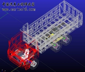

最近在Adams/car模块下,利用Atruck,建立了一个渣土车的模型,由于参数不太齐全,工况仿真还是出现了很多问题。 我建立的模型如下图。在进行平顺性仿真中,出现了仿真警告:

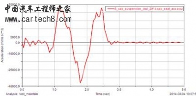

座椅加速度
座椅加速度
整车模型
整车模型

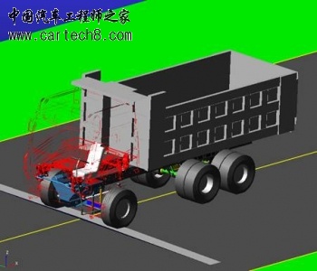

整车过减速带
整车过减速带

轮胎的受力,也可以看出,前面是非常的平稳受力,但是接触到40*400的减速带后,突然的上升,导致仿真的失败。驾驶室座椅处的加速度,在1~3S内出现了波动,难道是动力输出过大导致?不知道有没有碰到类似情况的同学,希望得到你的调试经验。一直在查找原因,也希望各个大大,多多指教。
