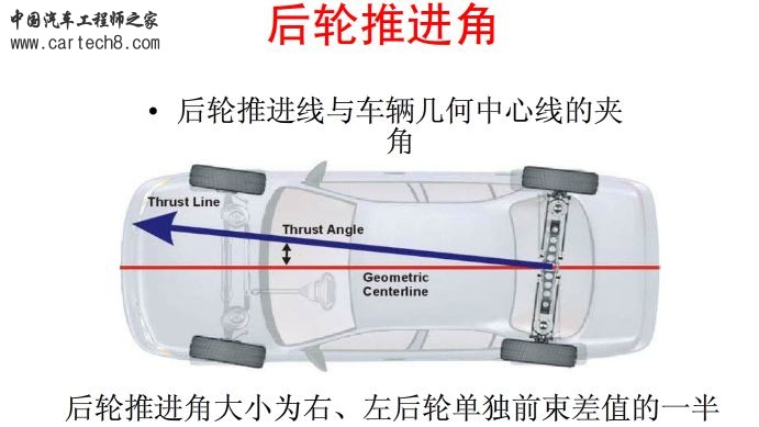

汽车的推进线:汽车后轮总前束的角平分线
推进角:推进线与车辆几何中心线之间的夹角
车辆行进方向是车辆推进线。
测量后轮单侧前束时,是参考车辆中心线(几何中心线)来测量。
推进角不等于0时 使车辆有跑偏的趋势。
问题
推进线时后轮总前束的角平分线,也是汽车的行进方向。
对后驱车辆来说比较好理解;
但对前驱车辆,推进线也是后轮总前束的角平分线?
后轮总前束的角平分线也是汽车的行进方向?

    无论前驱还是后驱,直线行驶时,推进线肯定是跟行驶方向一致的,要不然就跑偏了
