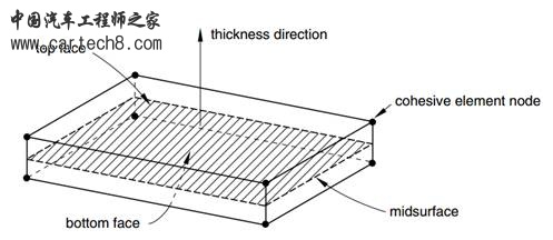

可以看出,除了在裂缝区域设置cohesive element外,其它的与普通的单元删除方法没有区别,那么,ABAQUS为什么要设置这样一个单元呢,我们来看看cohesive element的空间结构
Cohesive element的空间结构
这个单元似乎与C3D8实体单元的结构一致,但最大的区别在于横纵向尺寸的比例,C3D8单元在模拟这种大横纵比(aspect ratio)结构的时候,已经无法给出精确的解答了。这就是cohesive element存在的意义,此外,从cohesive element的变形机理来看

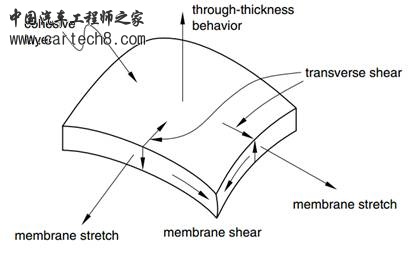

Cohesive element的变形机理
Cohesive element的中面虽然能够承受拉伸和剪切的应变,但并不能产生任何应力,因此,cohesive element 只能支持垂直于上下表面的牵引-分离破坏准则(Traction-separation separation laws)。
    我们可以看出,当需要模拟诸如扁平结构破坏或者某结构沿一个平面撕裂这种工况的时候,cohesive element提供了一种无需细化网格的解决方案,可以有效的降低网格数量,提高运算效率。
