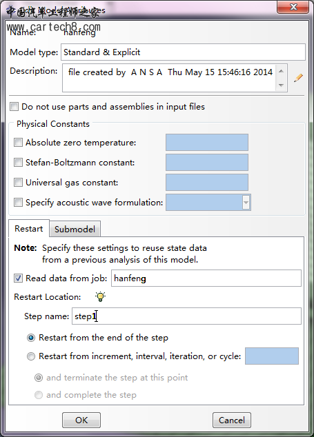

选择菜单栏model中edit attributes下的重启动模型。
在弹出的对话框中选择restart选项卡,read data from job处填入先前第一次分析的job name,step name处填入要进行重启动的step,restart from the end of the step:以前面所填step的最后一个增量步为重启点。

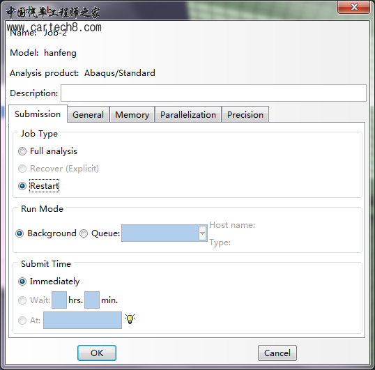

在job模块下,编辑job type为重启动即可。
