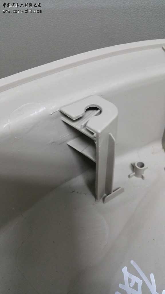

    发表于 29-4-2015 10:30:02 | 显示全部楼层
    楼上这个答案太夸张了。doghouse只是固定门板卡扣的一个结构而已,一般设计时为了减小筋条产生的缩痕,我们会将doghouse底部的壁厚减小1/2~2/3。附上一张图
