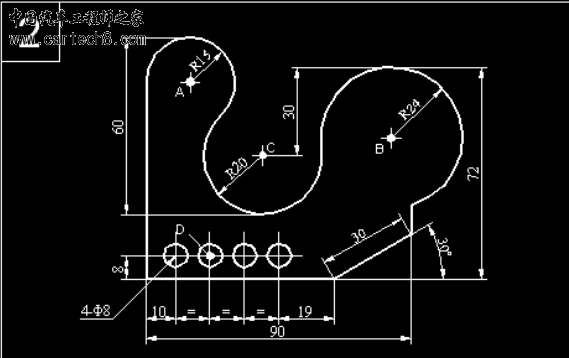

不会画了,大侠帮忙啊
发表于 21-4-2014 13:39:07 | 显示全部楼层 |阅读模式
哪位大侠帮忙看一下这上面的三个圆怎么画?

谢谢你,我用的是CAD,画的时候三个圆的圆心找不到定位尺寸啊,不知道要怎么才能画上去

先画左上方的圆,这个算一下就可以画了,中间那个圆先画相切线,再用相切、相切、半径画圆,右边圆也是先画上方的相切线,再用相切、相切、半径画圆,就ok了
发表于 6-5-2014 17:28:48 | 显示全部楼层
这个可以从右向左确定各个圆的圆心的Y轴坐标,然后根据最左边一个圆和左边竖直线的相切关系确定圆心的X轴坐标,最后根据三个圆的相切关系确定剩下两个圆的圆心X轴坐标。
