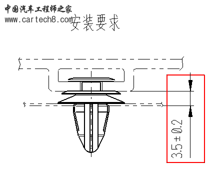

    各位大神,我经常看到卡扣的产品图上标注卡扣安装座到钣金下表面的距离,请问一下3.5这个尺寸是用来干嘛的,为什么要标注这个尺寸?这个尺寸和什么有关系啊,和钣金料厚有关吗? 捕获.PNG

    门板卡扣设计好后,对于标准的孔径,卡扣安装座到钣金内表面的距离就确定了,就是你图上3.5这个距离。卡扣对于装配钣金孔的厚度是有一定容差的,这个就设计的方法各有不同。比如丰田扣可以适应0.7~2.0的钣金厚度。ITW的那个不带防水的带圈卡扣就只能适应0.7~1.6的钣金厚度。理论上只要配合钣金厚度不超过卡扣的设计容差范围,卡扣安装到钣金上后3.5的这个距离是永远不会变的,所以你设计卡扣座的时候不需要考虑钣金厚度,只要从钣金内表面开始来确定卡扣座的高低。
    另外说句题外话,你图上这个卡扣基本上是参考丰田卡扣的,但是设计时犯了一个致命错误,2个腰型孔中间的那个筋条的外径应该是小于孔径的,你图上这个卡扣是绝对塞不进钣金孔的(除非用暴力)。

    也就是说在在卡扣设计完成后,再标注一个3.5其实是没必要的,是这么意思吧?

    我觉得应该是有必要的,现在内饰件厂很多都把卡扣外协到专业的卡扣厂,如果是卡扣厂出图,严谨一点不光要标注3.5这个尺寸,还应该吧这个卡扣能适应的钣金厚度标注清楚。比如我这个卡扣能适应0.7~2.0的厚度,在这个厚度范围内内饰板厂只要按3.5这个尺寸设计卡扣座高度就可以了;超过这个厚度就不能用这个卡扣了。这样有利于内饰板厂的设计工作。
    发表于 21-4-2014 09:36:32 | 显示全部楼层
    因为现在我们的很多产品都是从国外产品逆向开发来的。而国外的产品则是在自身的发展过程中慢慢改进定型的。所以国外不同品牌用的卡扣各有各的标准,装配间隙是不同的,比如3.5这个装配间隙是丰田的标准,而宝马门板卡扣的装配间隙则有4.5。其实都是一回事,只要你选定好卡扣,再去设定钣金孔大小和卡扣座高度,就可以实现卡扣的标准化,这些因素都是可变的。只有钣金厚度这个是不能因为卡扣而改变的,只能让卡扣去适应它。

    楼主问的是饰板卡扣的择问题,首先这个要看钣金的孔位以及板的厚度,这个有标准可以参考的;再者就是满足插拔力的要求;楼上的3.5+/-0.2说明卡扣是限制零件本身安装方向自由度,起定位作用,并考虑了卡扣的压缩量。。

    门板的间隙你用卡扣来调,我觉得是不可取的。
    现在多车型通用,你说调就调啊,标准件来的。
    我公司就是做卡扣的
    而具整个门板有部份扣是要求做为主基准的,要配死门板,有的要有松动的方便作业时安装在板金上。
    哈哈哈~~~献丑了。我做专卡扣开发设计,丰田本田日产很多我们的卡扣
    3.5尺寸只能打个括号参考值。做不到

    说不改就不改那是你们公司牛逼,遇到话语权大的或者啥都不懂的PE,叫你改你就得改。另外3.5这个尺寸肯定会有一个公差的范围,这与钣金孔的大小还有工艺水平都有关系,但是一般来讲卡扣设计的时候是可以把这个尺寸基本能定下来的,不然怎么确定卡扣座的高度呢
