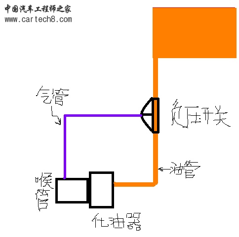

    天气暖和起来了,正式出游的好时候。可是放了一冬天没用的踏板车怎么也发动不起来,查看油箱有油,电瓶有电,就是不着车。
    根据经验,化油器有油,火花塞打火就一定能着车。
    仔细查看,发现化油器一点油都没有,把化油器一端连接负压开关的软油管拔掉,竟然没有漏油(油箱比化油器高),很是奇怪,遂上网百度,才知道踏板车的邮箱开关跟跨骑车不一样是负压开关。
    file:///D:/Documents/Desktop/QQ%E6%88%AA%E5%9B%BE20140403155221.jpg
    14-8-2015 14:05
     楼主| 发表于 3-4-2014 16:37:15 | 显示全部楼层
    发动机在发动的时候,喉管处有负压,把负压开关的膜片吸起来,阀门打开,汽油从油箱流到化油器浮子室。
    车子放了一冬天,化油器浮子室里的汽油早已蒸发没了,这时候打火,当然没法启动。
    解决办法:把喉管处连接负压开关的软管拔掉,对着管口吸气(相当于车子发动时的负压),就能听到汽油从油箱流到化油器的哗哗的声音啦,吸一会再把软管接回喉管上,重新发动就能着车了。
    我先开始就是不懂,把化油器连接负压开关的油管拔下来吸油都吸不出来,我还以为是油箱下面堵了,但是往里吹起又能吹通,是在是郁闷了一阵子。
    希望这个帖子能给遇到同样问题的人带来帮助。
