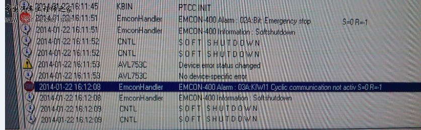

    还真有一个问题
    系统从mannul突然跳回monitor
    然后报错javascript:;
    请问这是啥问题
    参与人数 1积分 +4 收起 理由
    清雅轩 + 4 回帖有奖【论坛口号→知无不言,言无不尽】
     楼主| 发表于 3-3-2014 20:28:04 | 显示全部楼层
    DHEC 发表于 2-3-2014 22:22
    还真有一个问题
    然后报错javascript:;
    KIWI是KV通信故障,工控机与变频柜通信出了问题,请检查光缆,及其联接的接头,以及Mat-link卡及其附件!通信成功时,变频柜上的三个数码管滚动数字!

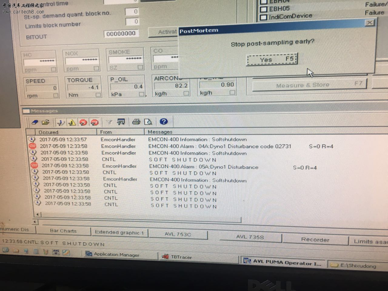

    发表于 9-5-2017 20:08:00 | 显示全部楼层
    发动机急停问题  求指导
    24-2-2017 16:07
    发表于 14-8-2017 16:45:08 | 显示全部楼层
    SHIXD 发表于 9-5-2017 20:08
    发动机急停问题  求指导
    测功机有干扰,需要看一下事后记录器PMR里面的记录数据,看一下是转速还是扭矩发生了突变。
