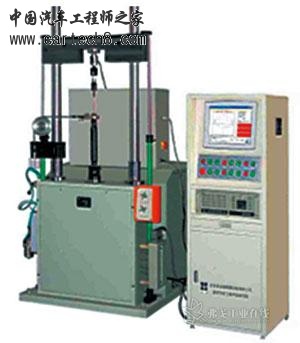

在进行实车调校时,由于所需减振器的方案很多,如果按每种方案做一套减振器的话,将会造成巨大浪费,因此调校减振器时,必须先准备好相应的设备,一般为减振器调校服务车,包括性能试验台(见图1)和可调式减振器(见图2)等,当然,还需要能反应出不同效果的试验路面。图2中,筒体和上盖通过螺纹连接,可以方便地拆卸,同时通过试验台可以及时得到不同组合的性能曲线,进行装车测试直至得到满意的结果。

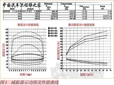

确定基本方案后再将减振器尽量调“软”,即减小阻尼力,因为在这时,需进行弹簧和稳定杆等基本悬架系统的调校。在此过程中,汽车大部分时间为瞬态,若此时减振器阻尼力较大,则很难感知弹簧和稳定杆等部件的性能特性,因此,需先把减振器的阻尼力降低,从而确定弹簧和稳发定杆等部件。待其他零部件状态完全确定后再进行减振器性能的最终调校,该过程是减振器调校的主要阶段,通过对不同路面的振动感觉,记录每次的驾驶评价,对每次驾驶评价进行分析从而得出下一轮调校方向,经过反复组合,直到达到理想的效果。该车型共经过110次调校,底盘各项性能均超过竞争车型。图4为调校过程中其中一次的前减振器性能测试数据。
