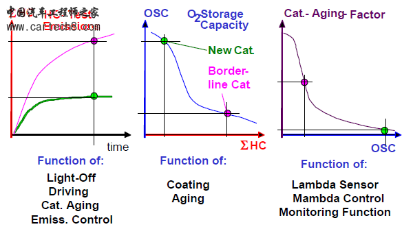

    看看下面这个图,看懂你就懂了~

    OSC不是直接测,是通过后氧的信号振幅间接反应出的.(你找个OCS好的后氧信号和差的后氧信号看一眼就知道了)
    催化器内对主要污染物HC CO NOX的氧化还原反应需要氧,而浓度适宜(lambda约为1)为最佳反应窗口,催化器中氧化铈有氧化还原特性,与氧的可逆反应能在还原时释放氧,在氧化时消耗氧。保持催化剂良好的催化活性。所以OSC保证催化器良好的催化性能和排放结果.
    目前EOBD催化器诊断主要是检测后氧振幅来看OSC的.......

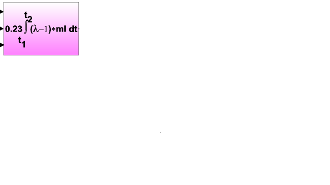

    OSC具体计算公式如图所示
