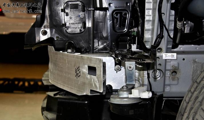

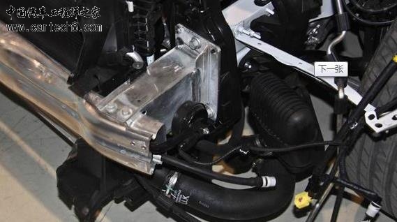

       铝合金吸能盒有如下图所示两种安装方式,一个是常见的吸能盒与与纵梁采用螺栓联接,X向安装;一种是吸能盒部分进入机舱纵梁,同样采用螺栓联接,但是Y向安装。请各位大侠畅所欲言,探讨这两种方式的优缺点或者设计时可能考虑的因素。
Y向
Y向
X向
X向

    小弟之前看过一点,还是X向安装滴好,因为现在很多车的前端是模块化的,使用的塑料,是后期总装的时候装上去的,在白车身电泳等过程前端是没有东西 的,所以前端容易有岔开变形,这种变形对y向安装的影响比较大,而对于x向安装比较小……

    X向的安装,承力和传力效果应该比y向好,个人觉得!!!!

    前后保防撞梁总成一般都是在总装线后安装的,个人觉得为损坏更换方便还是X向安装好。

    之前做过是X向安装,吸能效果应该好点

    个人感觉X向安装更有利于正面碰撞时吸收能量
