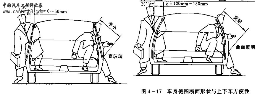

玻璃对上下车的方便性的影响

这种方式比较适合轿车,不是很适合SUV等等
发表于 7-1-2014 14:26:49 | 显示全部楼层
问题是,上下车宽敞了,坐着就嫌窄了。

    发表于 19-1-2014 10:57:34 | 显示全部楼层
    实际中还是要根据车型进行对标,以及用RAMSIS进行模拟
    发表于 3-2-2014 00:29:00 | 显示全部楼层
    个人认为跟上下车时人体头部运动方向有关,门洞上下边缘Y向尺寸大主要是有利于避让头部;SUV一般情况下R点离地较高,头部进入对门洞上下边缘要求相对小些。

    发表于 3-2-2014 00:31:25 | 显示全部楼层
    ramsis校核上下车,成熟吗?

    发表于 5-3-2014 21:20:53 | 显示全部楼层
    ramsis做上下车校核是可以的,也比较方便,不过个人认为,毕竟是相对静态的结果,并且没有实际感知的那么灵活。不过,鉴于能利用不同百分位人体做分析,这是实际感知不能比拟的。

    发表于 28-1-2015 22:04:57 | 显示全部楼层
    这个主要和BRLINE线有关系
    个主机厂都有相关尺寸要求 都差不多,以H点为基准 Z Y 向都有要求对BRLINE线都有要求
