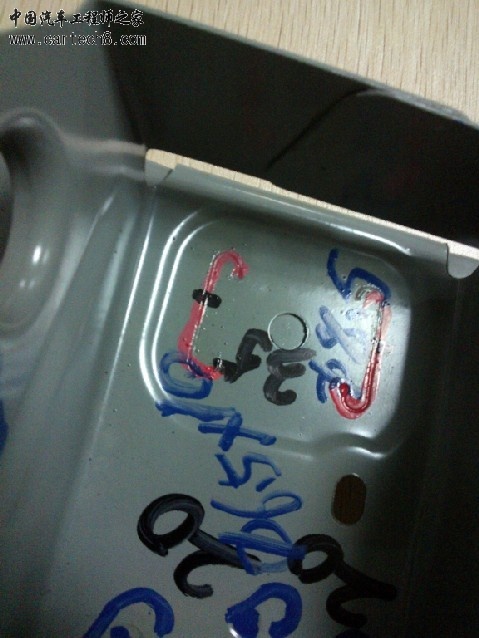

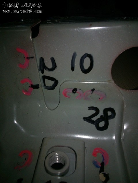

这种“C形”焊接印记像是烙印一样,有大有小,只在一侧出现,反面没有,薄板上印记浅而细,厚板上深而宽。这个焊接印记出现在座椅横梁下面。请高手指教一下这是什么焊接方法以及优势。

经工艺人员解释,这个其实是激光焊。

    应该只是作为一种标识吧,没有这样的焊接方法啊
    发表于 21-1-2014 21:00:54 | 显示全部楼层
    应该叫U形吧 防止应力太集中吧 我听他们说 就知道怎么多
    发表于 21-1-2014 21:06:35 | 显示全部楼层
    是激光焊接  若焊接比较长的话两端需要弯回来的 有S形的 U形的   C形多用在短焊 等
