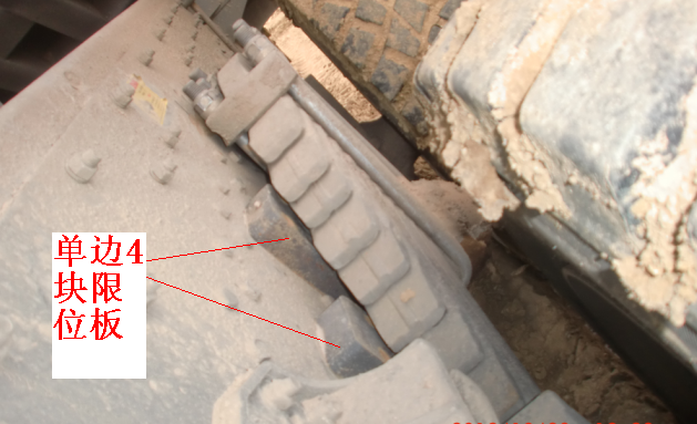

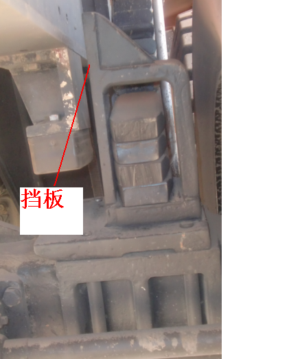

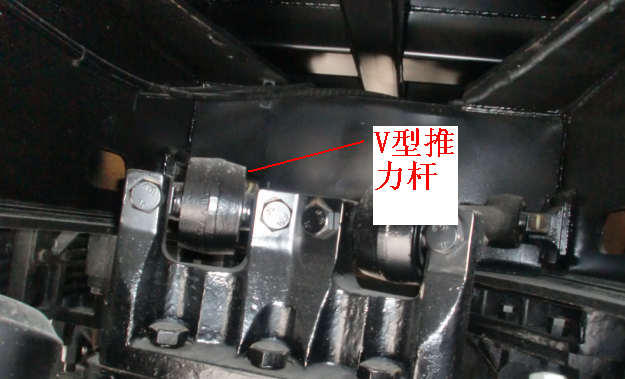

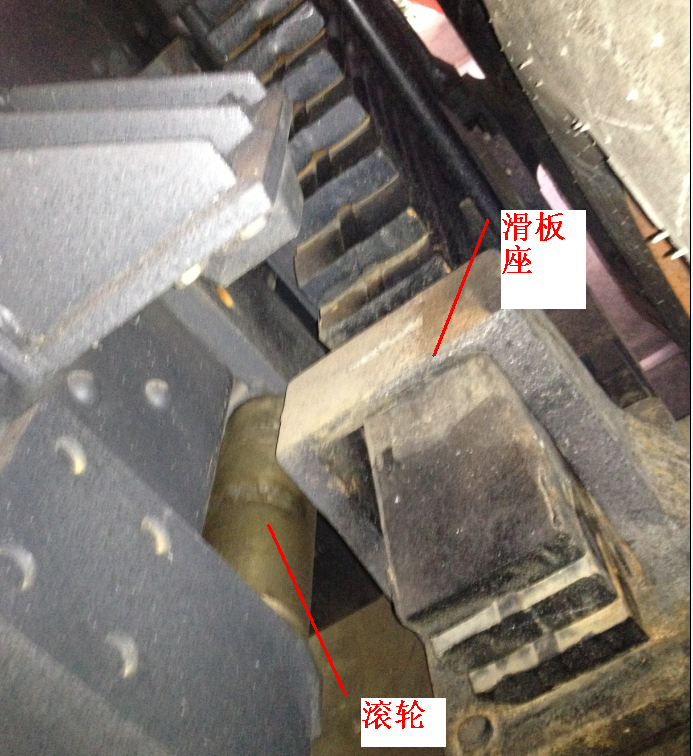

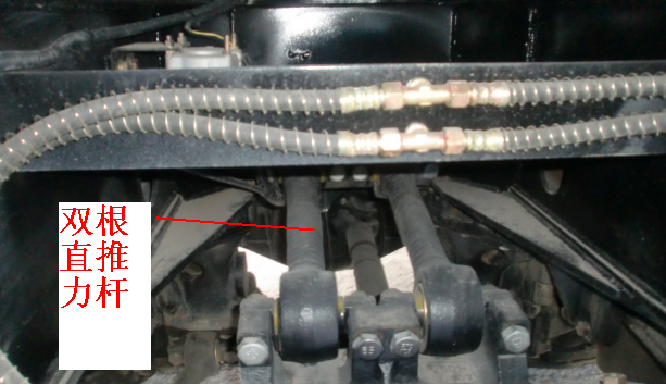

    6*4非公路自卸车后悬架采用平衡悬架+推力杆+钢板弹簧结构,车辆在使用过程中,特别是转弯过程中,若钢板弹簧的限位板磨损后,会出现滑板座与车架侧面相碰的情况,请教各位,采取哪种方式(可以几个进行组合)会更好的解决并分摊平衡悬架轴承毂处的力。下列几种方式各有什么作用?
    1、车架侧面添加滚轮(不知道能不能起到作用)
    2、车架侧面再增加一个挡板(靠近滑板座附近)
    3、滑板座与车架侧面相碰会不会更好的分摊平衡悬架的力。
    4、上推力杆采用V型推力杆
    5、上推力杆采用双根并排直推力杆。
    车架侧面添加滚轮
    车架侧面添加滚轮
    车架侧面单边4个限位板
    车架侧面单边4个限位板
    滑板座挡板
    滑板座挡板
    V型推力杆
    V型推力杆
    双根直推力杆
    双根直推力杆
