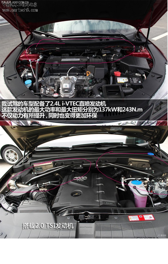

如图,9代雅阁及奥迪Q5发动机舱内,画圈部分是什么,有什么作用,谢谢!

顶吧:增强机舱与前部车身的刚性,抵消离心横向扭力造成的车架形变(严重时的形变能造成塔顶撕裂),改善车辆的过弯能力,提高过弯速度,减小车身受离心力作用而产生的侧倾角度

发表于 6-12-2013 22:47:35 | 显示全部楼层
猜测是类似稳定杆样的东东

    发表于 7-12-2013 20:38:10 | 显示全部楼层
    个人认为,因为麦弗逊式悬架,该点受力比较大,该横杆是用来加强减振器塔顶安装刚度作用。

    发表于 10-12-2013 13:34:13 | 显示全部楼层
    那就是传说中的“顶吧”

    发表于 11-12-2013 21:32:43 | 显示全部楼层
    顶吧
    增加悬架硬点刚度的 保证悬架发挥出设计的特性

    发表于 25-12-2013 12:49:49 | 显示全部楼层
    应该是和车架的安全、防撞方面的结构
    发表于 22-3-2014 21:10:23 | 显示全部楼层
    顶吧,上拉杆,平衡杆

    发表于 27-3-2018 11:06:44 | 显示全部楼层
    应该是起到支撑的作用
