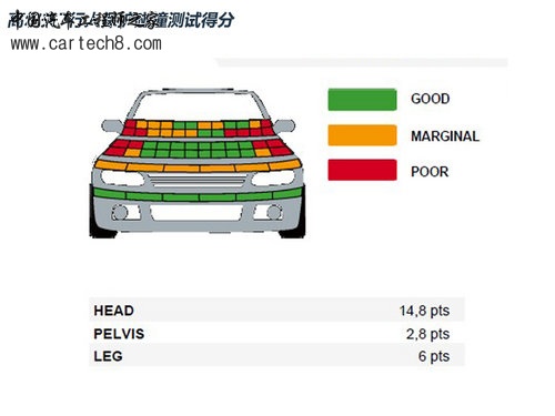

    测试结果有三个等级:好,充分,边缘,并用不同颜色区分,我的问题是:1、划分等级具体指标是多少?2、假人撞上车有些部位是点接触,如何得到整个发动机舱盖的结果?就像图中表示的,发动机舱盖的结果并不是左右对称

    请问是根据HIC的值来划分的吗?

    看标准GBT24550-2009

    有国标的啊,实际试验应该是划区域取点,计算么遍历,盖内部结构包括发动机内部空间对称的话,结果当然不对称

    根据HIC值来区分的,这里不能很仔细的讲,只能告诉你几个数值,成人和小孩是不一样的,大人:HIC<=1700,小孩 HIC<=1000,由于碰撞区域不一样,所以有些点要《=1000,有些点<=1700,发盖边缘向内80mm是必须要求的……具体划线正面 1700mm的线拉直,侧面是45度。

    也不一定完全对称的~

    这里HIC不是钢材的腐蚀试验的那个,而是生物力学中头部伤害指标Head Injury Criterion的缩写
