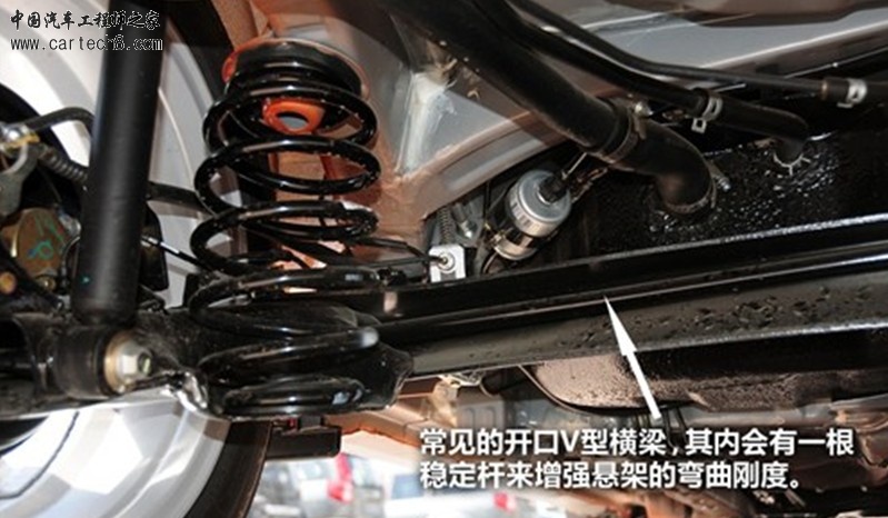

现在我所知道的有两种稳定杆形式:第一种就是我们厂生产比较多的扭转梁半独立悬架,在扭转梁上会有稳定杆穿在里面,如下图中所示部分

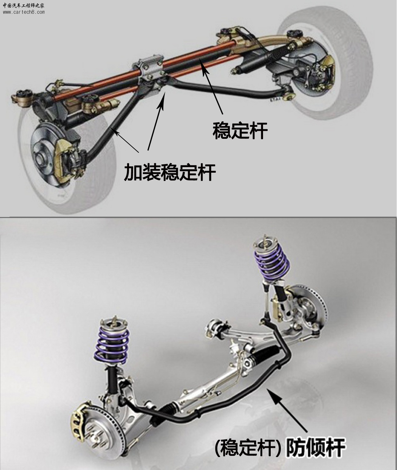

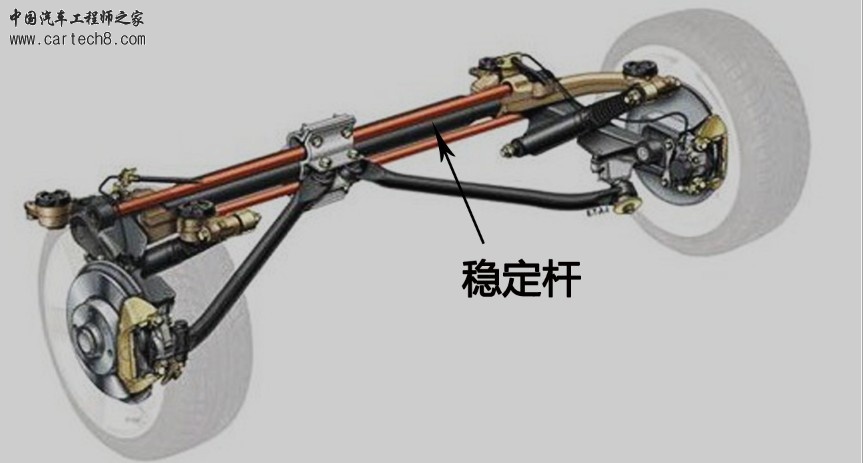

还有一种是封面中所示用于前后副车架上很大程度上起到防侧倾效果的稳定杆,多用于前桥(前悬架上)。
