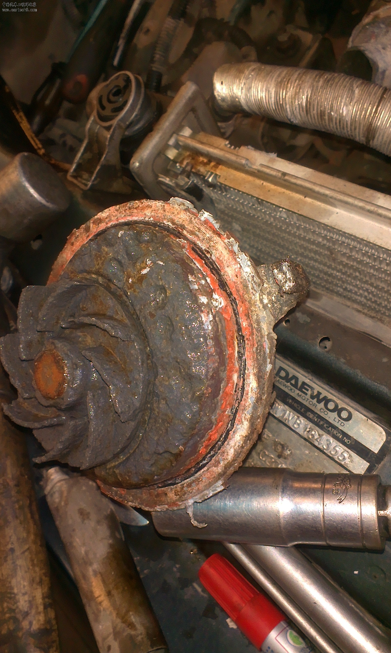

水泵上的小坑是什么原因造成的

    大宇的铸造工艺是这样的吗?一定是副厂件,油漆还没有脱落呢,这样的铸造坑也太严重了。

    冷却液有问题,腐蚀.
     楼主| 发表于 16-10-2013 12:51:59 来自手机 | 显示全部楼层
    这车气缸垫冲了,抬掉缸盖发现缸盖已经锈的不能用了,这车一直都是加的水生锈是肯定的,但也不至于腐蚀成这样吧
    难道这就是气蚀?

    确定没进水?
    发表于 24-10-2013 10:59:44 来自手机 | 显示全部楼层
    用水和防冻液混合就这效果

    怎么理解呢   为什么混合容易造成这样的腐蚀啊?呵呵

    混了水沸点下降,容易 形成气泡,叶片高速旋转,气泡的爆炸 力量加大 所以~~~~

    气泡腐蚀多发生在叶轮的页片末端,这种坑我判断是材料问题。铸铁材料往往用各种杂料熔融浇注,材质不均。

    这是冷却液腐蚀造成的。非原厂冷却液。
