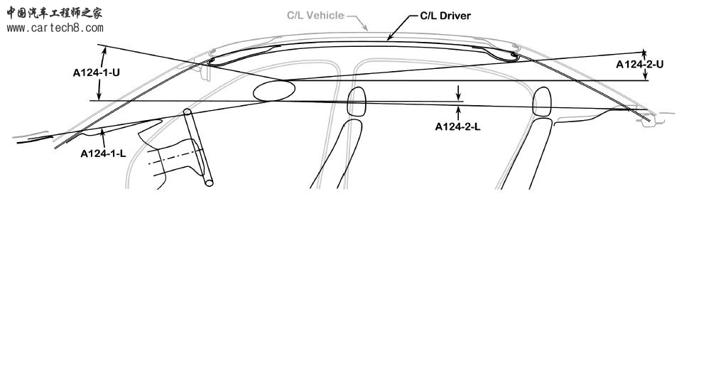

    刚做总布置,做上下前视野校核的时候,是选用x轴,还是选用地面线,进行上下视野的角度测量的,也影响到前方12m的视野高度

    如图所示,选择的为X轴,即水平方向的夹角。

    严格来说要选地面线;
    很多尺寸如果严格来说的话都得选地面线,但由于相差不大,选X轴方便。

    Z0基准面一般轿车选的设计基准都是纵梁下平面,有时候会和地面有很小的夹角,你画12m的时候可以沿着设计状态的地面线,就可以满足要求了

    角度一般选择和XY面的夹角,涉及到交通灯可见性用空载地面线,角度的话主要参考SAEJ1100,其实差别不大,不必纠结

    既然测角度的话,平行于地面线就行了,不是吗?

    参考 SAE-J1100

    要选地面线,这样才更接近实际情况.
