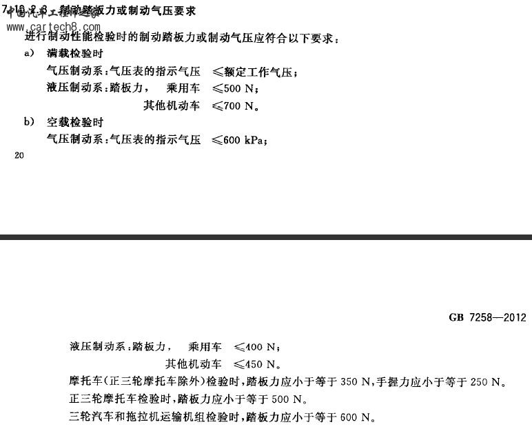

一般在3到5之间,具体值要根据制动系统的匹配算得。
GB 7258-2012中有规定制动踏板需满足的条件。
