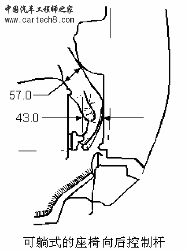

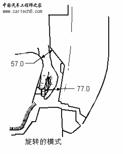

RT,
驾驶员调节手动座椅时,调高手柄、调角手柄与门板或者B柱的Y向间隙留多少合适?
    13-3-2016 21:41
    发表于 3-6-2013 21:15:43 | 显示全部楼层
    各种形式的要求空间也不一样,下面是推荐的最小值:

     楼主| 发表于 4-6-2013 12:40:57 | 显示全部楼层
    谢谢,但是我想问一下,需要考虑座椅滑动到最前面位置时的情况么?看了好多车,大多数情况是,座椅滑动到最前面时,驾驶员根本无法入座。

    发表于 12-11-2013 09:30:49 | 显示全部楼层
    至少要达到45mm。如果座椅斜度调节器是按压式的,则两者间隙至少要达到50mm。
