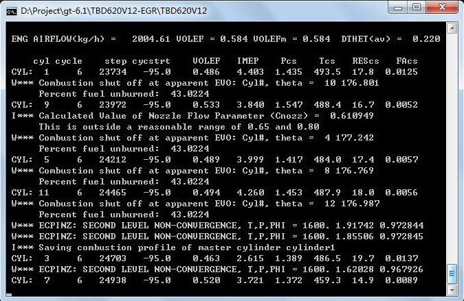

求助啊,大神们,感觉这个问题是EGR率过高的原因,但是模型的EGR率降不下了,怎么办

    燃烧模型的问题

    调整参数。模型有没有错啊

    只是警告,可以计算的嘛。喷油规律,喷油量,喷孔直径都可能出现这样的问题吧,检查一下燃烧模型吧。一般来说EGR率应该可以调的
