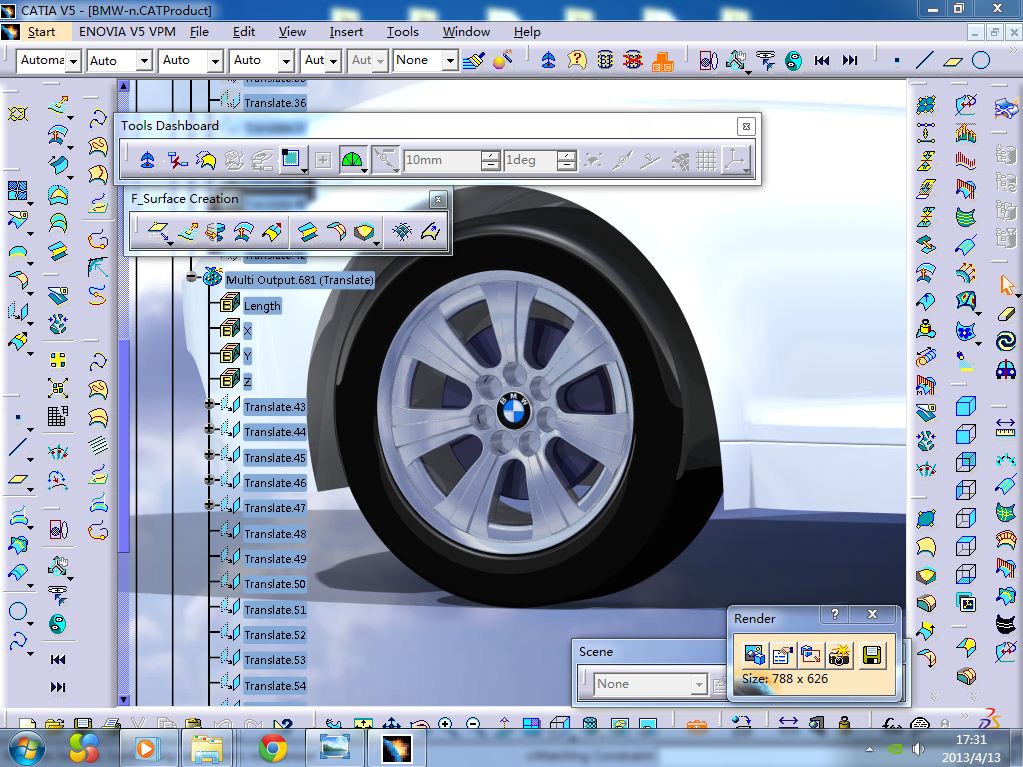

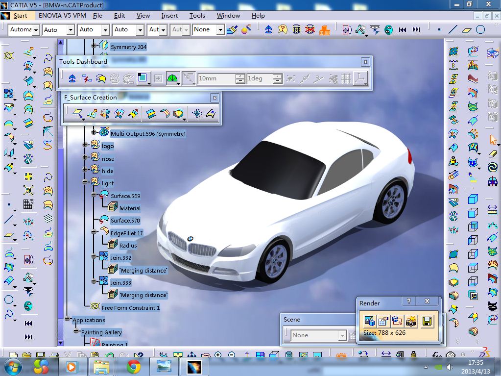

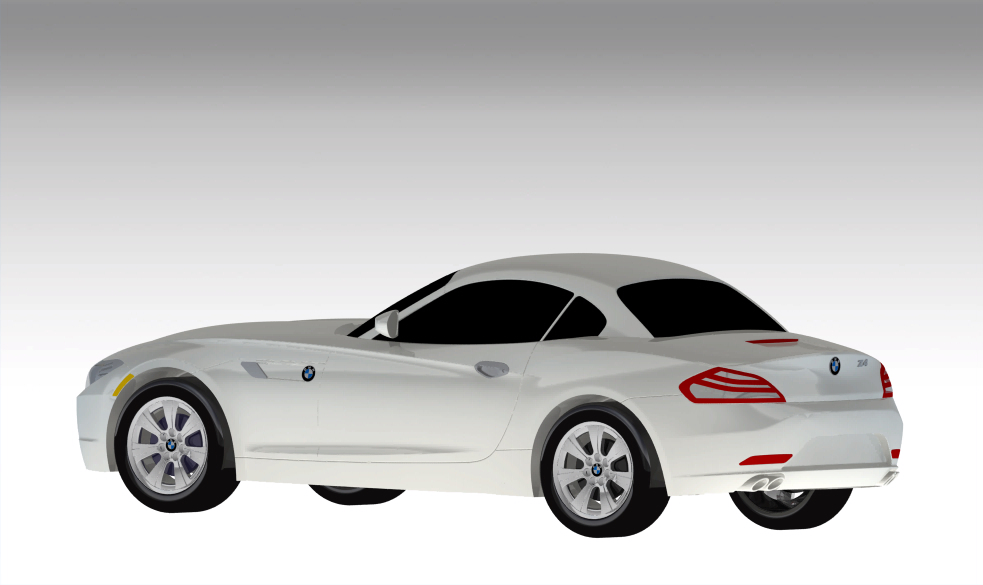

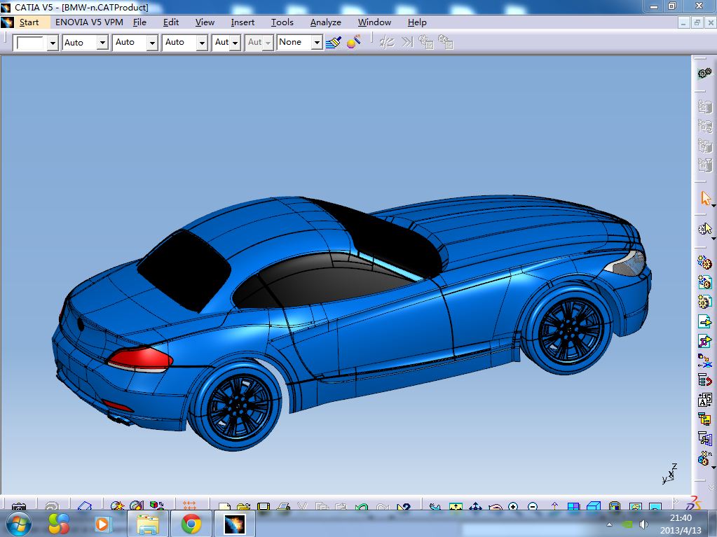

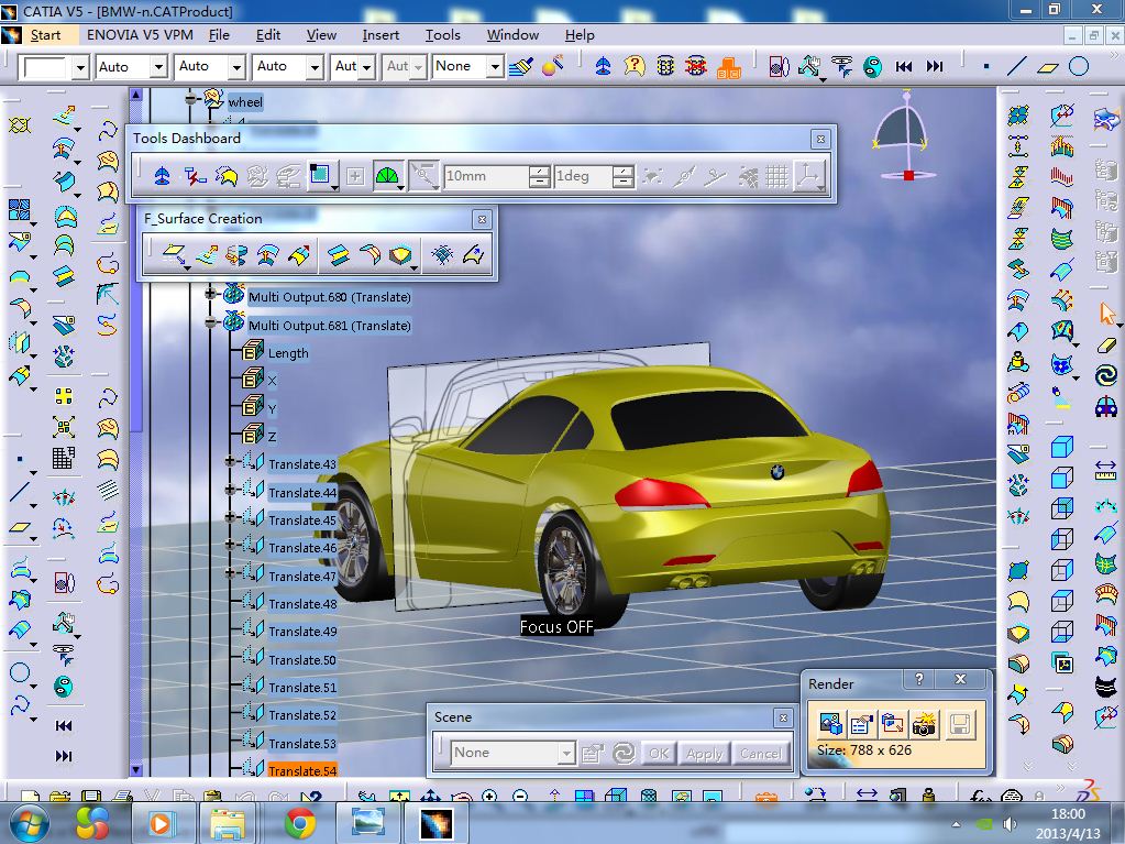

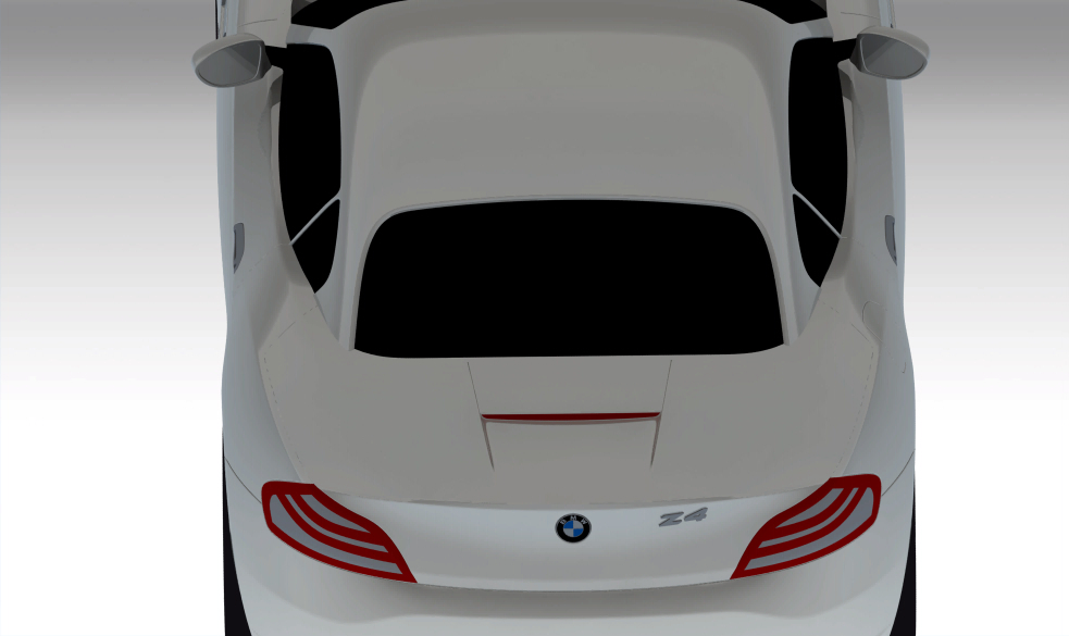

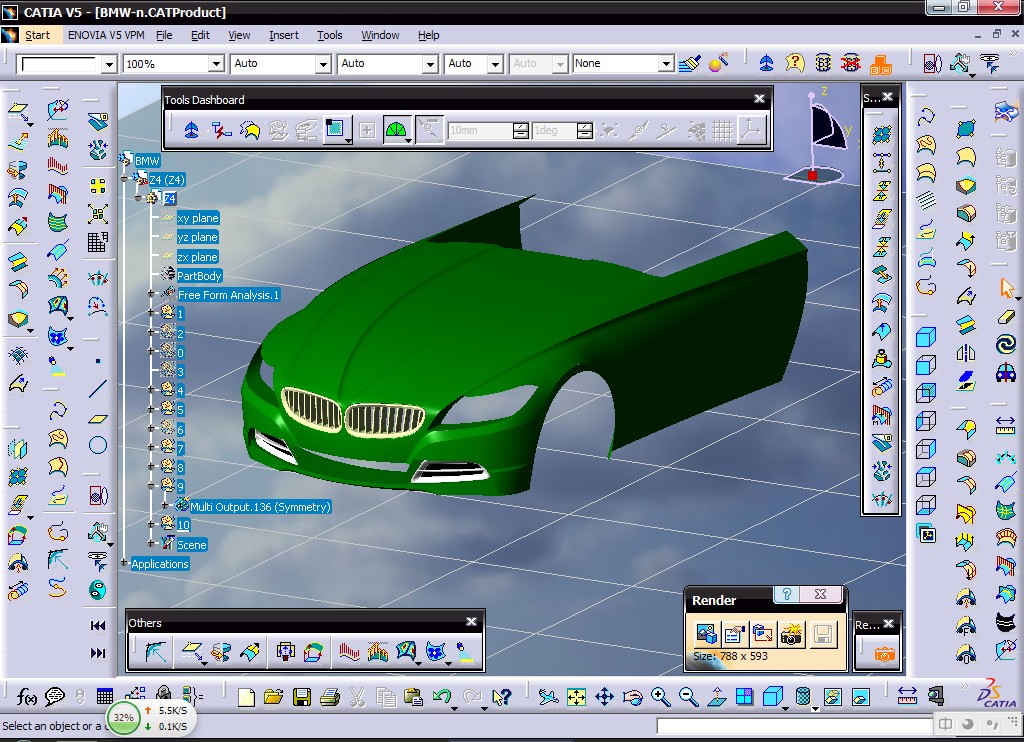

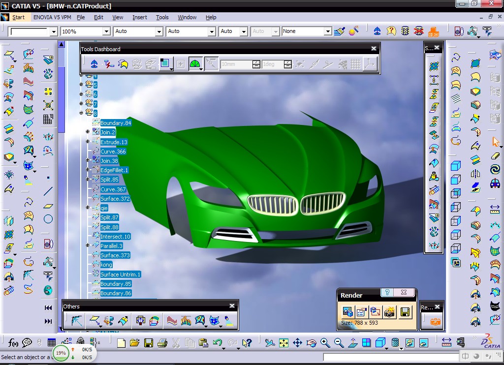

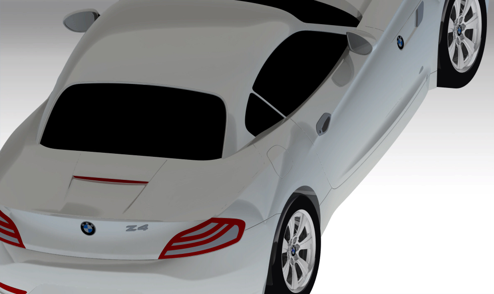

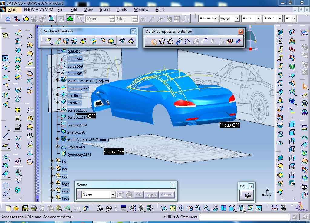

catia-BMW-Z4 建模过程及渲染 请各位多多指教!
发表于 28-4-2013 22:49:02 | 显示全部楼层 |阅读模式

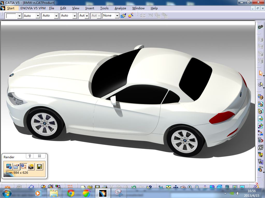

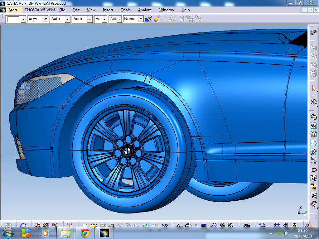

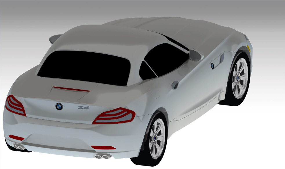

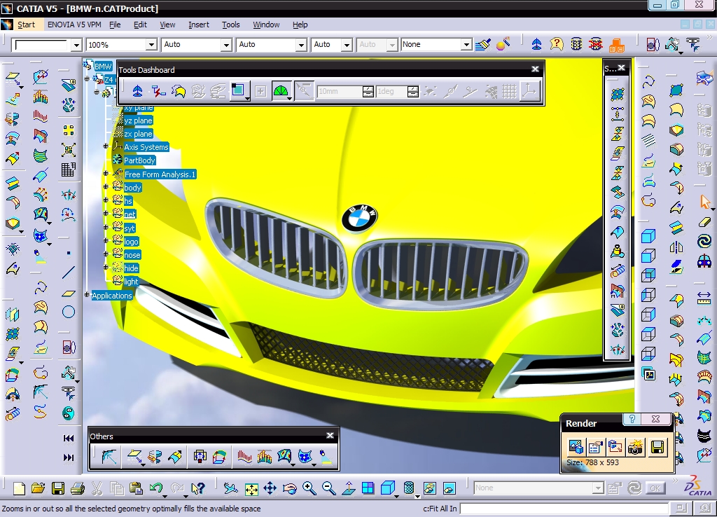

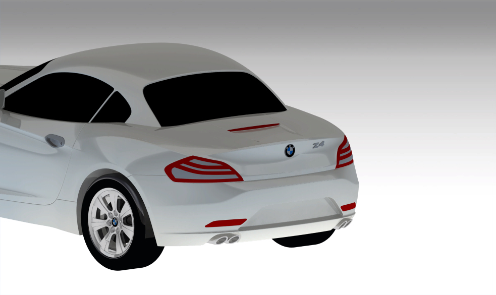

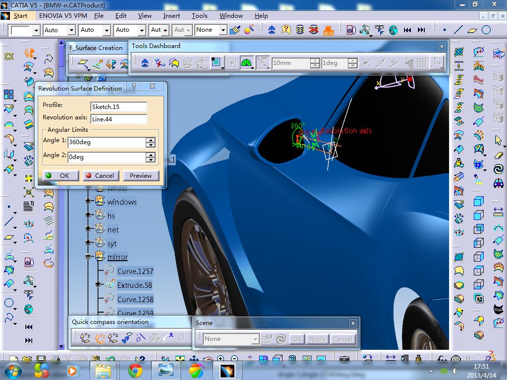

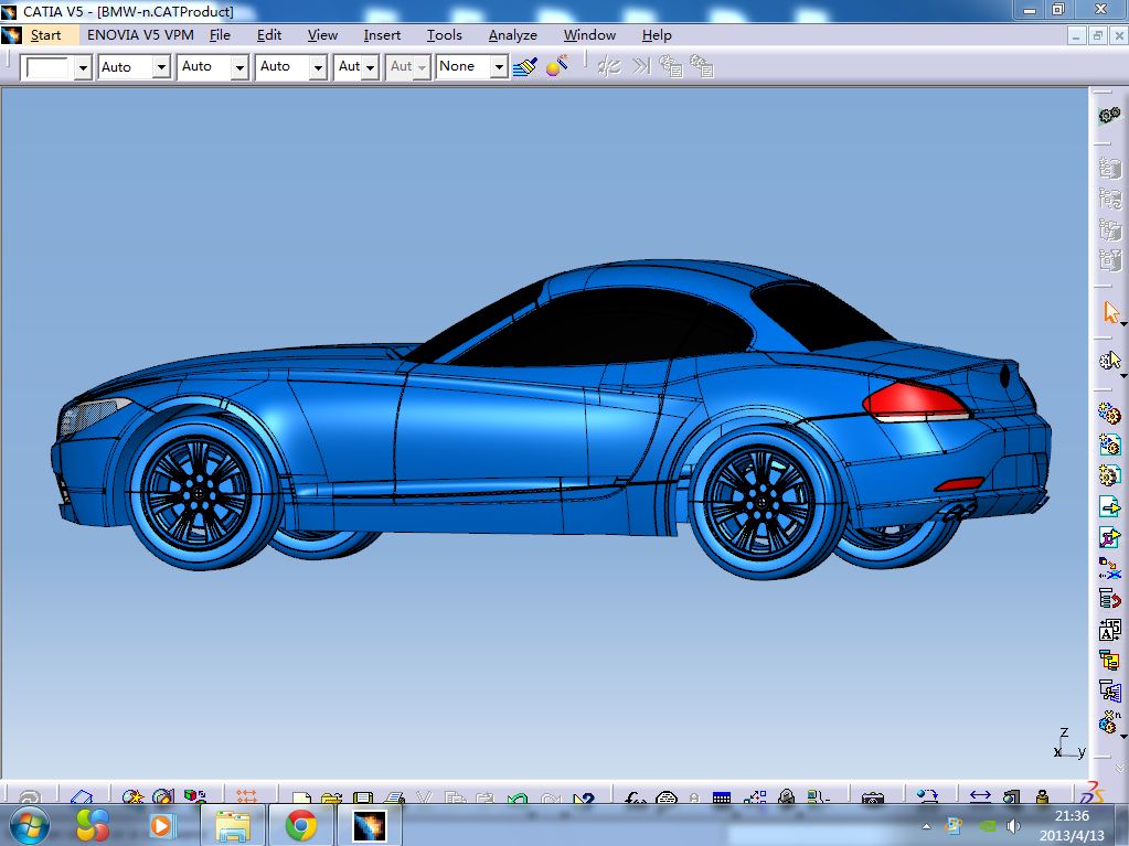

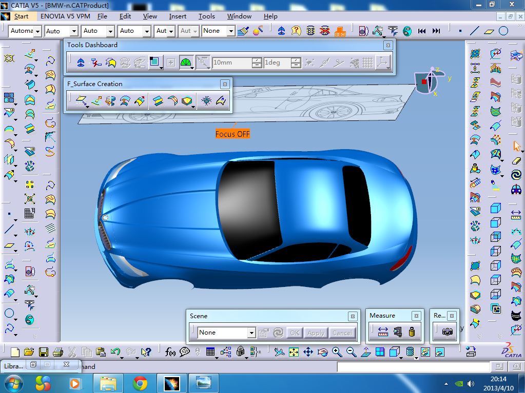

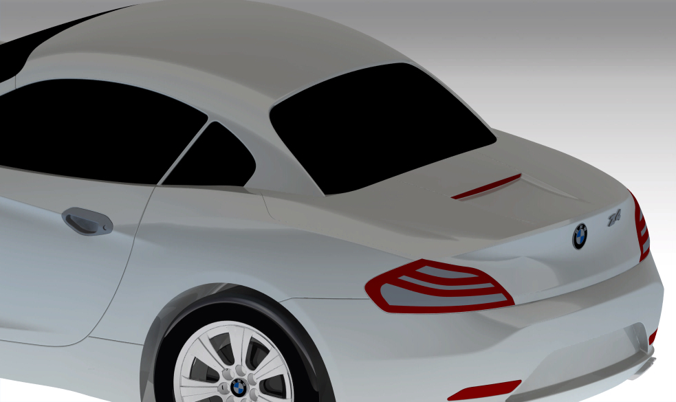

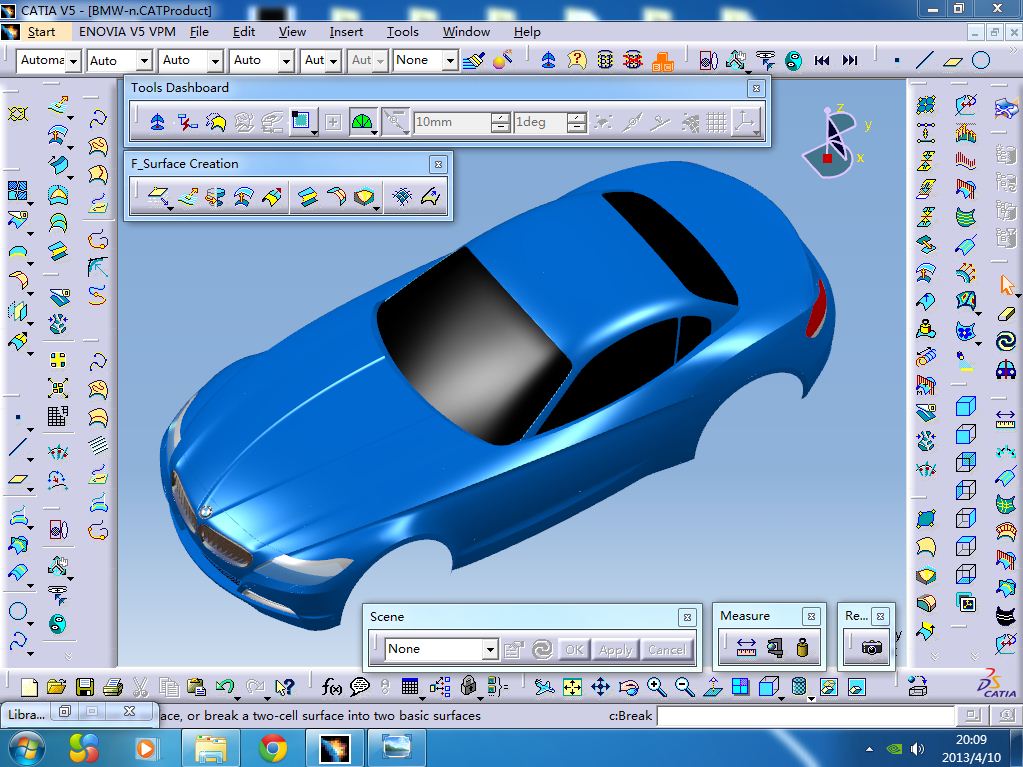

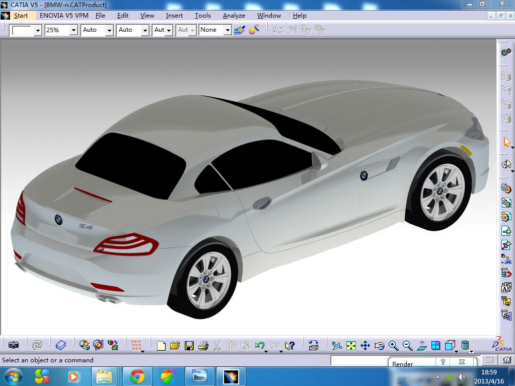

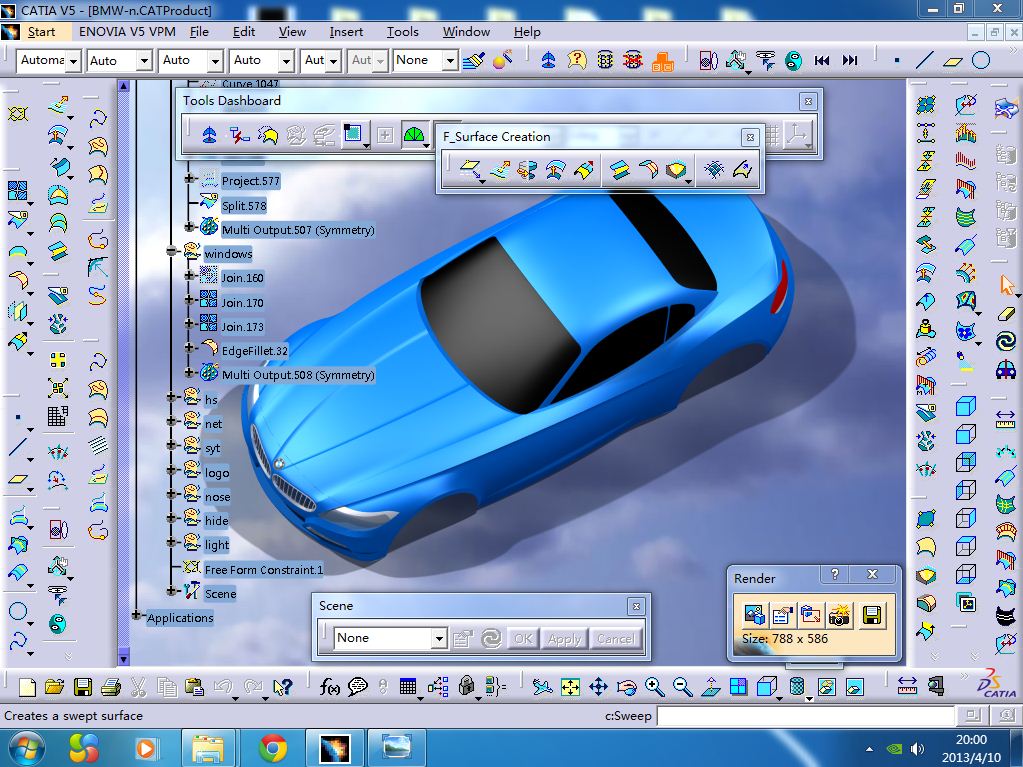

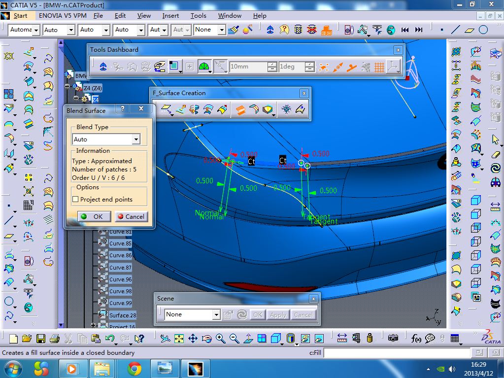

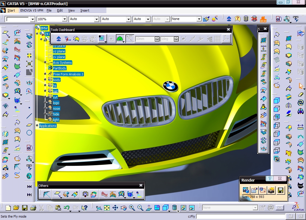

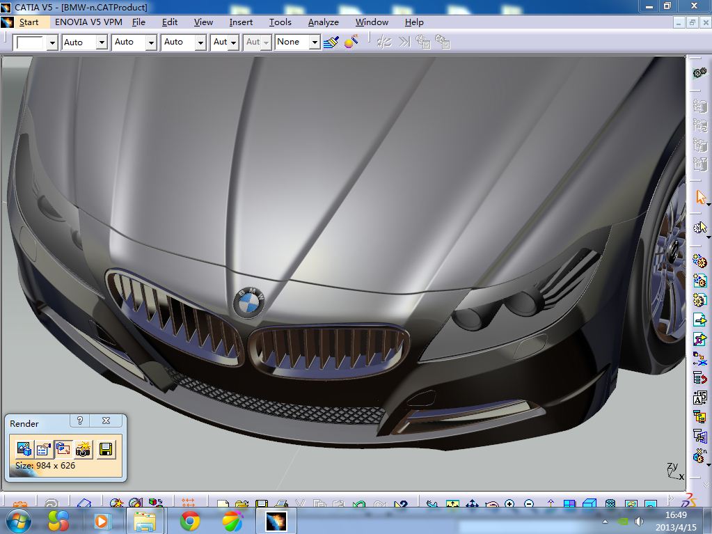

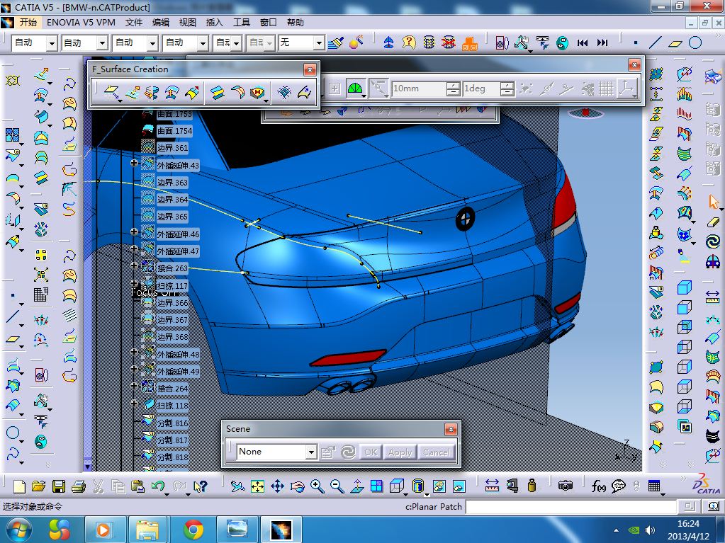

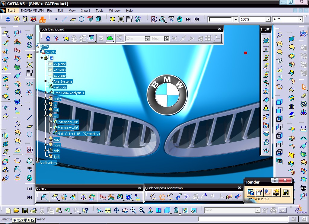

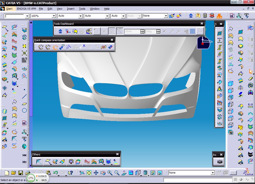

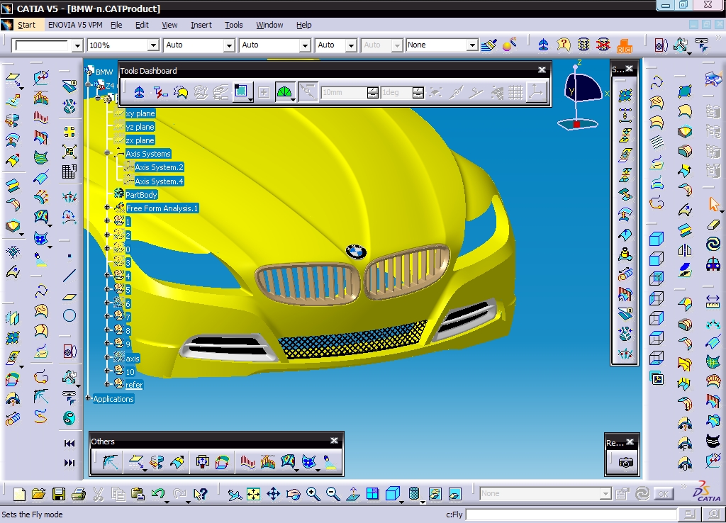

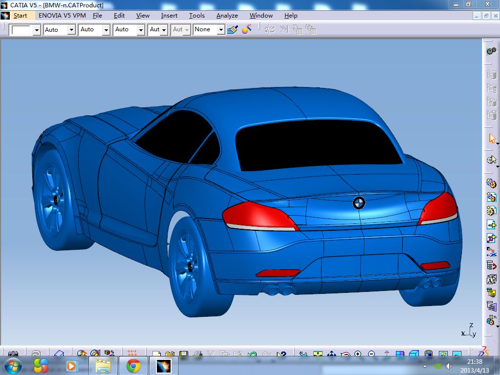

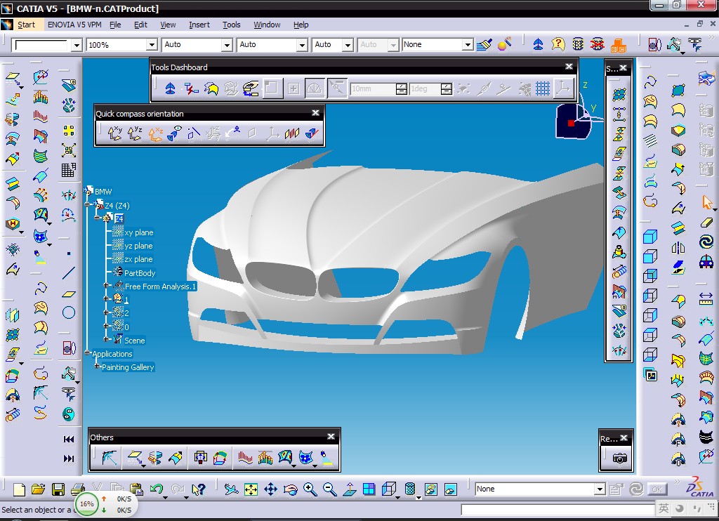

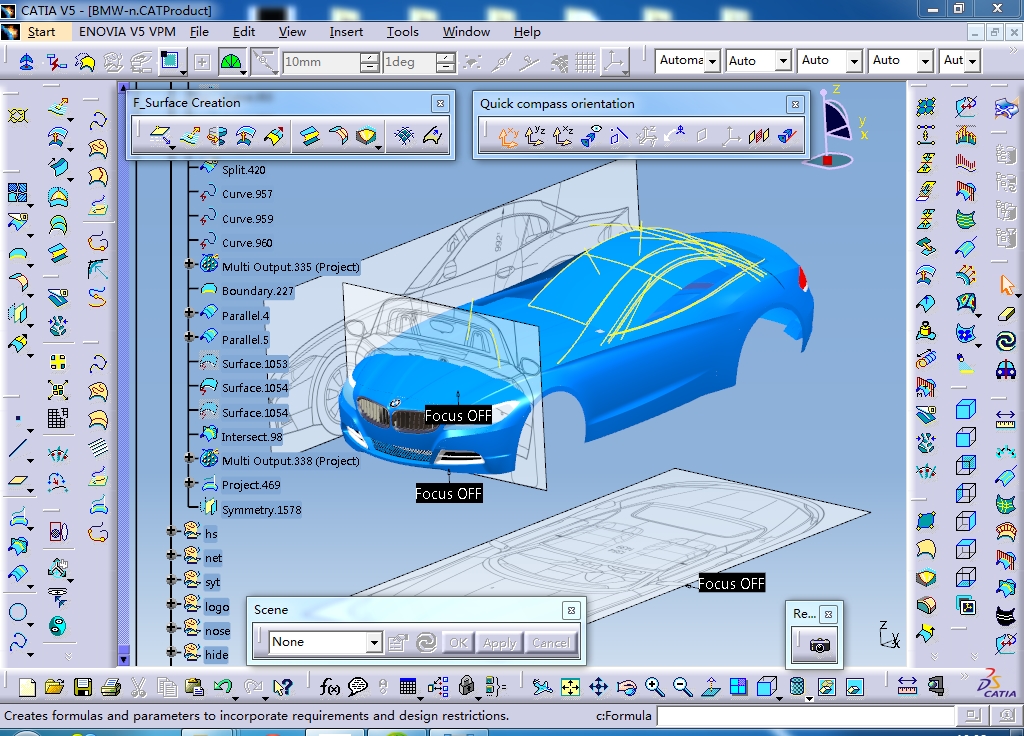

看了半天还是没看懂,我是新手,请问大神,是不是要先自己把三视图在CATIA中画好后,进入创成式外形设计里面进行扫掠么?还是其他的?
 楼主| 发表于 22-5-2013 21:25:51 | 显示全部楼层
baiyang0o0 发表于 22-5-2013 14:06
看了半天还是没看懂,我是新手,请问大神,是不是要先自己把三视图在CATIA中画好后,进入创成式外形设计里面 ...
三视图是现成的  网上有很多   用sketch tracer导入catia   然后由catia的各个曲面模块综合完成  仅仅用创成式是不行的   还要用到自由曲面  class A  ICEM等等    目前还没有什么软件能直接通过三视图扫出三维模型来

    发表于 6-6-2013 09:42:24 | 显示全部楼层
    楼主厉害 请问classA好学吗
     楼主| 发表于 6-6-2013 10:01:09 | 显示全部楼层
    旭日 发表于 6-6-2013 09:42
    楼主厉害 请问classA好学吗
    做多了就好了
     楼主| 发表于 6-6-2013 10:03:22 | 显示全部楼层
    楼主厉害 请问classA好学吗
    做多了就好了  软件不难但建模思路很重要
