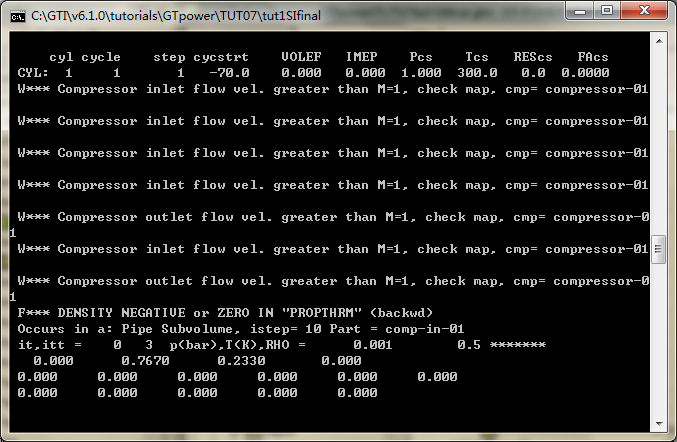

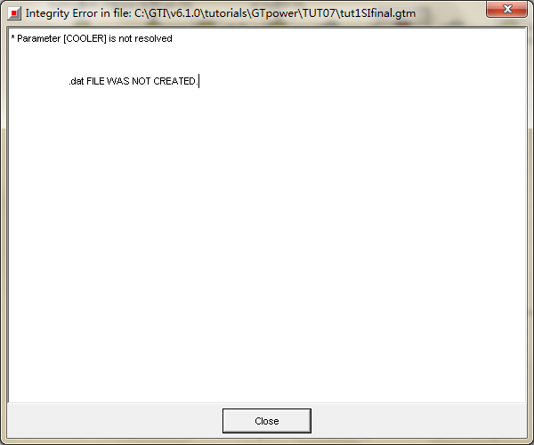

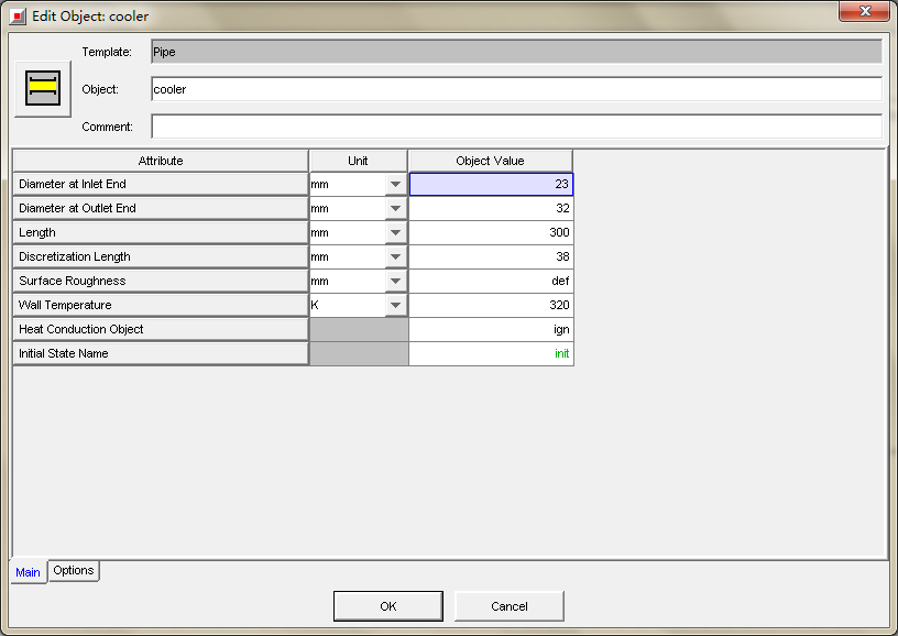

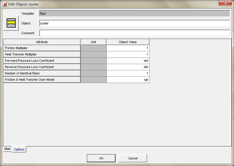

元素 cooler 应该如何设置,一直运行不了~见图,问题出在哪里?求解救~~

在 case setup里有应该有cooler吧,设置一下
 楼主| 发表于 17-4-2013 12:37:12 | 显示全部楼层

嗯嗯,谢谢~不过运行之后又出现问题,如图~

PROPTHRM确实在建模当中没碰到,也不知道是什么,更别提密度出现负值或者为零了,找不到在哪里- -

    检查一下数据输入时的单位吧,一般是单位错误。
