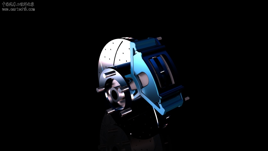

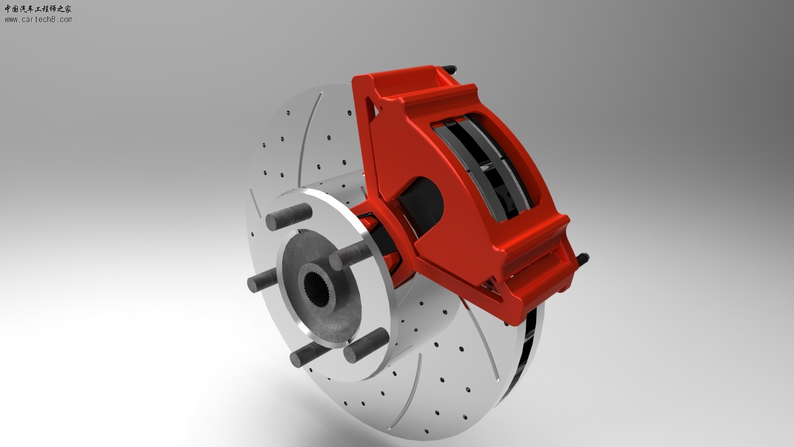

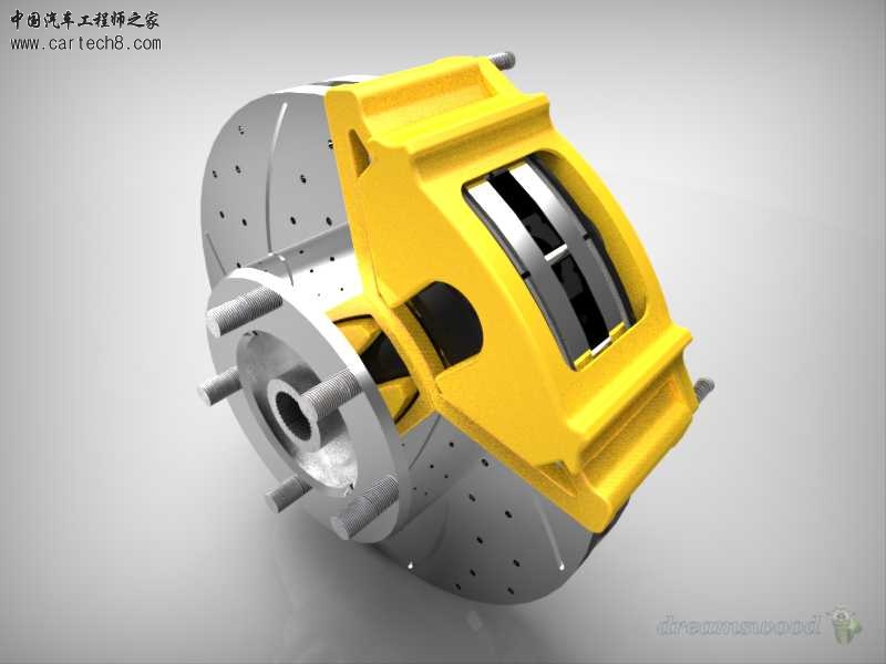

盘式制动器三维图形

     楼主| 发表于 9-4-2013 15:03:34 | 显示全部楼层
    474261453 发表于 5-4-2013 22:05
    楼主用CATIA画的吗
    是啊。。。。。
     楼主| 发表于 9-4-2013 15:04:36 | 显示全部楼层
    龙行于天下 发表于 8-4-2013 08:26
    结构不理想!
    求点评。。。。。。

    发表于 10-4-2013 12:30:57 | 显示全部楼层
    在路上@赢在中国 发表于 9-4-2013 15:04
    求点评。。。。。。
    1、运动件怎么实现?2、产品工艺性考虑不足!这恐怕是宣传图片吧,不是真实产品!

    发表于 10-4-2013 19:39:51 | 显示全部楼层
    肯定不是真实产品,都没活塞。。。。
    发表于 15-4-2013 21:34:48 | 显示全部楼层
    是brake,不是break。没活塞。

    发表于 22-5-2013 17:43:58 | 显示全部楼层
    这是定钳式制动钳,但图画的不真实,上下钳体没有分开画,而且钳体厚度太薄,无法装配活塞。

    发表于 22-5-2013 20:32:24 | 显示全部楼层
