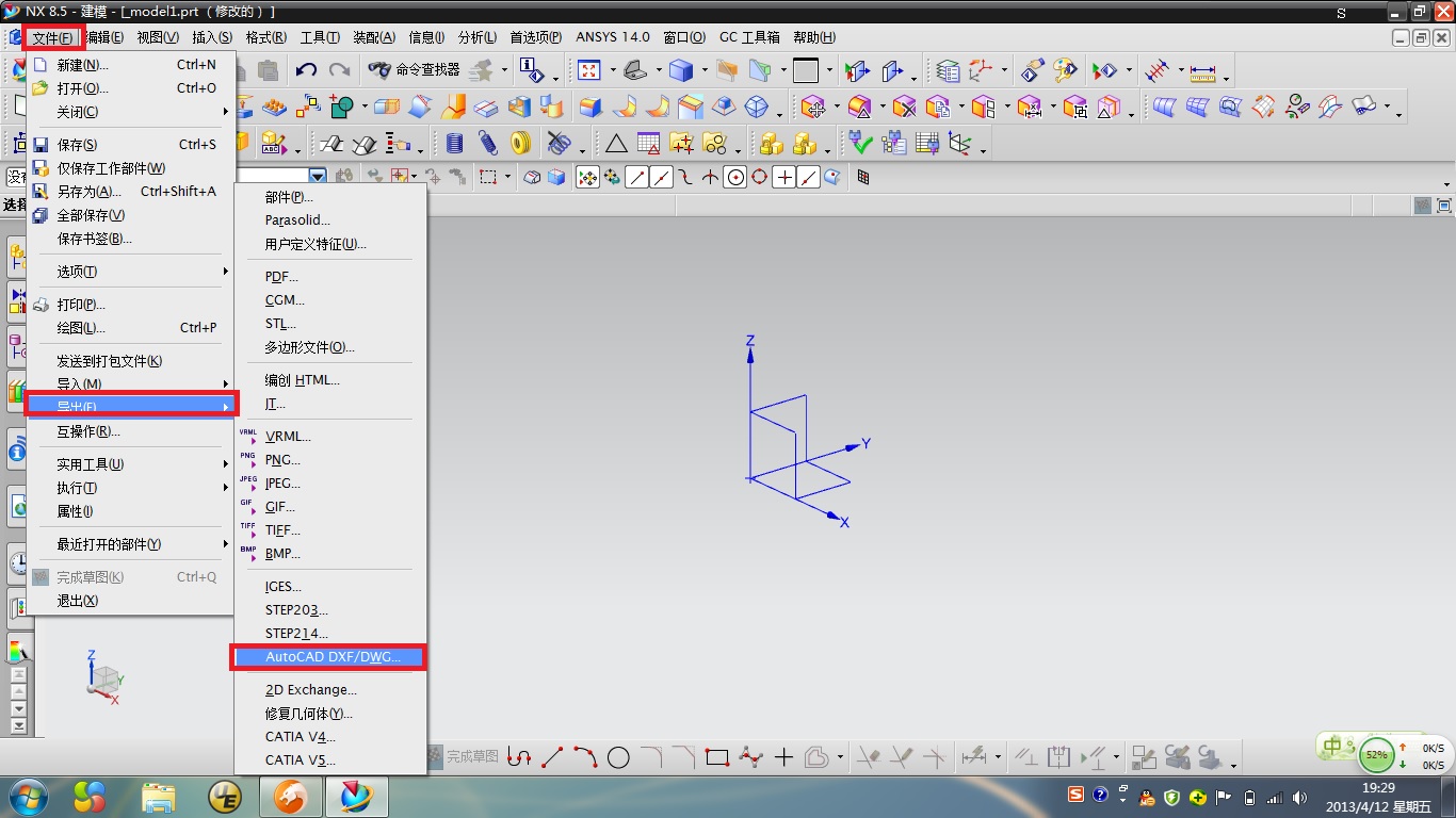

UG8.0在草绘时,能向proe那样从外部插入CAD图形么(dxf或dwg格式),可以的话,如何插入呢,谢谢
发表于 12-4-2013 19:36:43 | 显示全部楼层

    我试了,不行呀,求指导来自: Android客户端

    可以的,dwg,dxf的都行

    导入后,Ctrl+f  看看,再不行,把图层都打开试试
