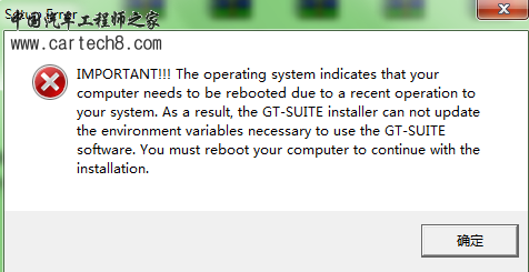

我是按照网上盛传的GT7.0安装教程来的,但是修改完计算机名,解压出来点setup,就一直出现setup error,无法解决。
error提示需要重启,但是重启了好几次都没不行。
发表于 25-3-2013 22:25:10 | 显示全部楼层
直接运行\Disk1\InstData\Windows\VM目录下的.exe文件即可。
