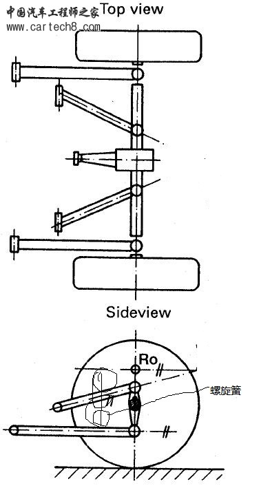

请教各位大侠,五连杆螺旋簧非独立后悬挂受力分析中,螺旋簧受力和车轮受力是根据杠杆原理分配的,那么它的杠杆的旋转点是怎么确定的?
是后摆臂和斜拉杆轴线在汽车纵向平面的投影的交点吗?  有点纠结,请教各位

发表于 20-3-2013 18:52:45 | 显示全部楼层
如果算杠杆比和斜拉杆没关系,就是纵臂与车身链接的旋转轴套那里是旋转中心。
 楼主| 发表于 22-3-2013 21:05:10 | 显示全部楼层
这样说的话,这个杠杆比是一直在变化的,同时还是假设了斜拉杆不受力的情况;
实际上摆臂和斜拉杆都是受力的

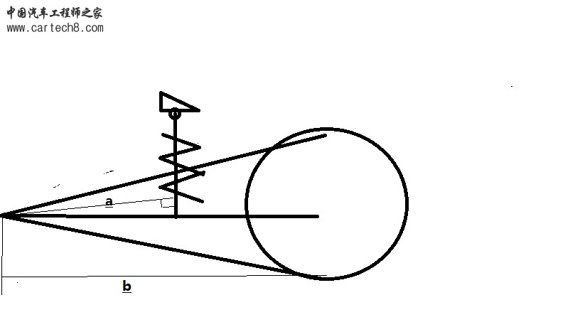

发表于 22-3-2013 21:25:53 | 显示全部楼层
不好意思,上次比较仓促,没细想,杠杆比应该是如图所示,两个臂在测试图上投影的焦点,为瞬时旋转中心,在过旋转中心想弹簧轴线做垂线,该垂线长度a与轮胎接地点到旋转中心沿地面线方向的距离b的比值就是杠杆比。

 楼主| 发表于 23-3-2013 19:26:35 | 显示全部楼层
femdom19 发表于 22-3-2013 21:25
不好意思,上次比较仓促,没细想,杠杆比应该是如图所示,两个臂在测试图上投影的焦点,为瞬时旋转中心, ...
请问下这个有依据不?我很纠结着个问题
发表于 24-3-2013 19:42:18 | 显示全部楼层
沧浪水 发表于 23-3-2013 19:26
请问下这个有依据不?我很纠结着个问题
这个我是根据虚位移定理自己找的,你可以看下书自己找下
