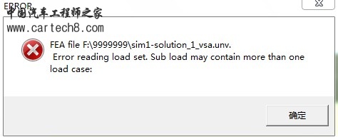

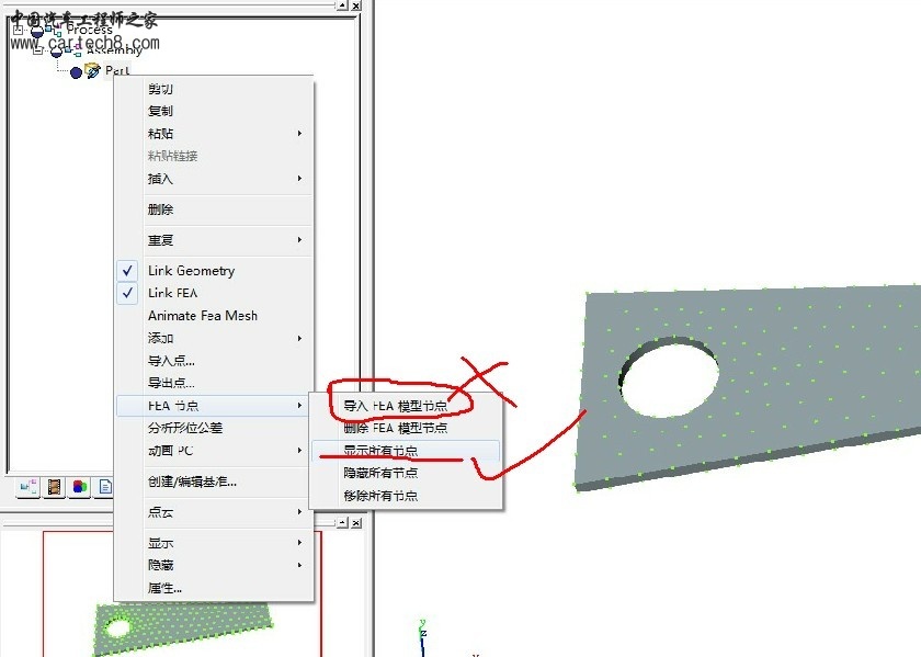

小弟在自学Vis VSA 中的柔性分析模块,柔性分析需要 将OP2 文件中的 导入 FEA模型节点。
我自己做了个模型 ,显示FEA模型节点 可以显示,为什么 导入FEA节点就不行,出现如图所示错误呢??
请高手 解答一下!谢谢~~
如图,显示FEA节点可以,导入不行
如图,显示FEA节点可以,导入不行

    只能施加单个载荷
